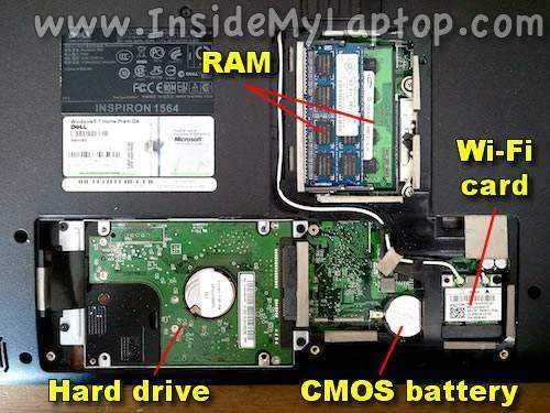

Hi laptop tech po ako kung kaya mo buksan talga ang laptop may makikita ka na CMOS battery , TANGALIN mo ang cmos laptop-disassembly-03.webp
tangalin mo ang cmos battery hayaan mo for 1 day na walang cmos at tanggalin mo rin pala ang LAPTOP battery
