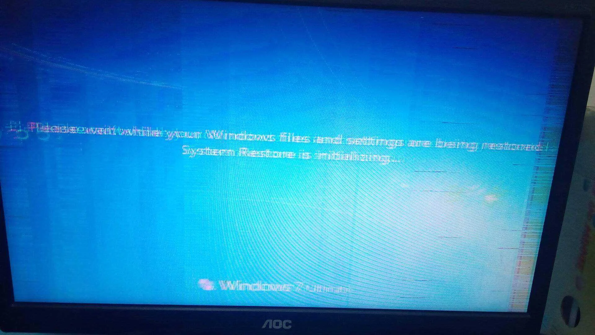

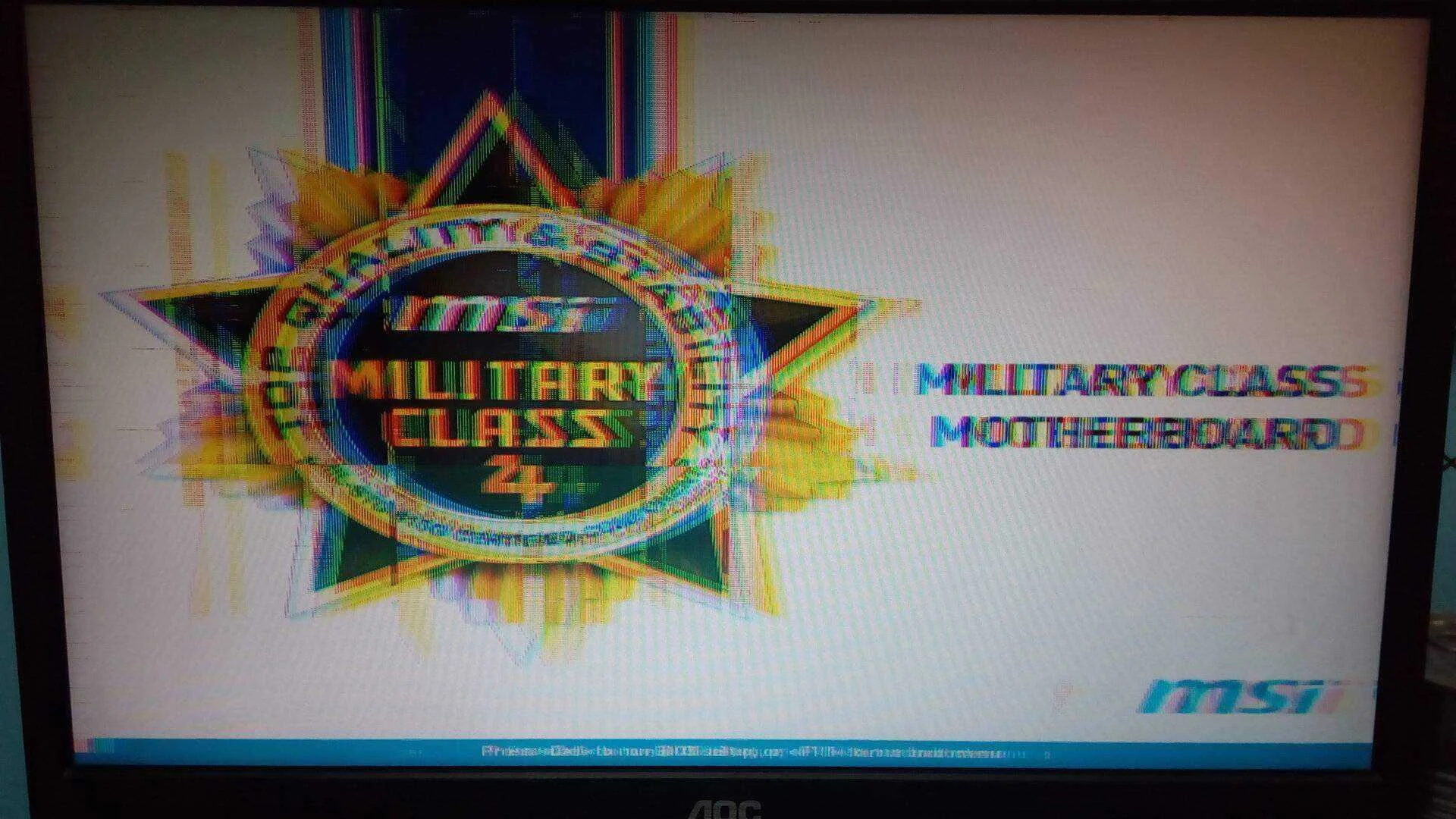

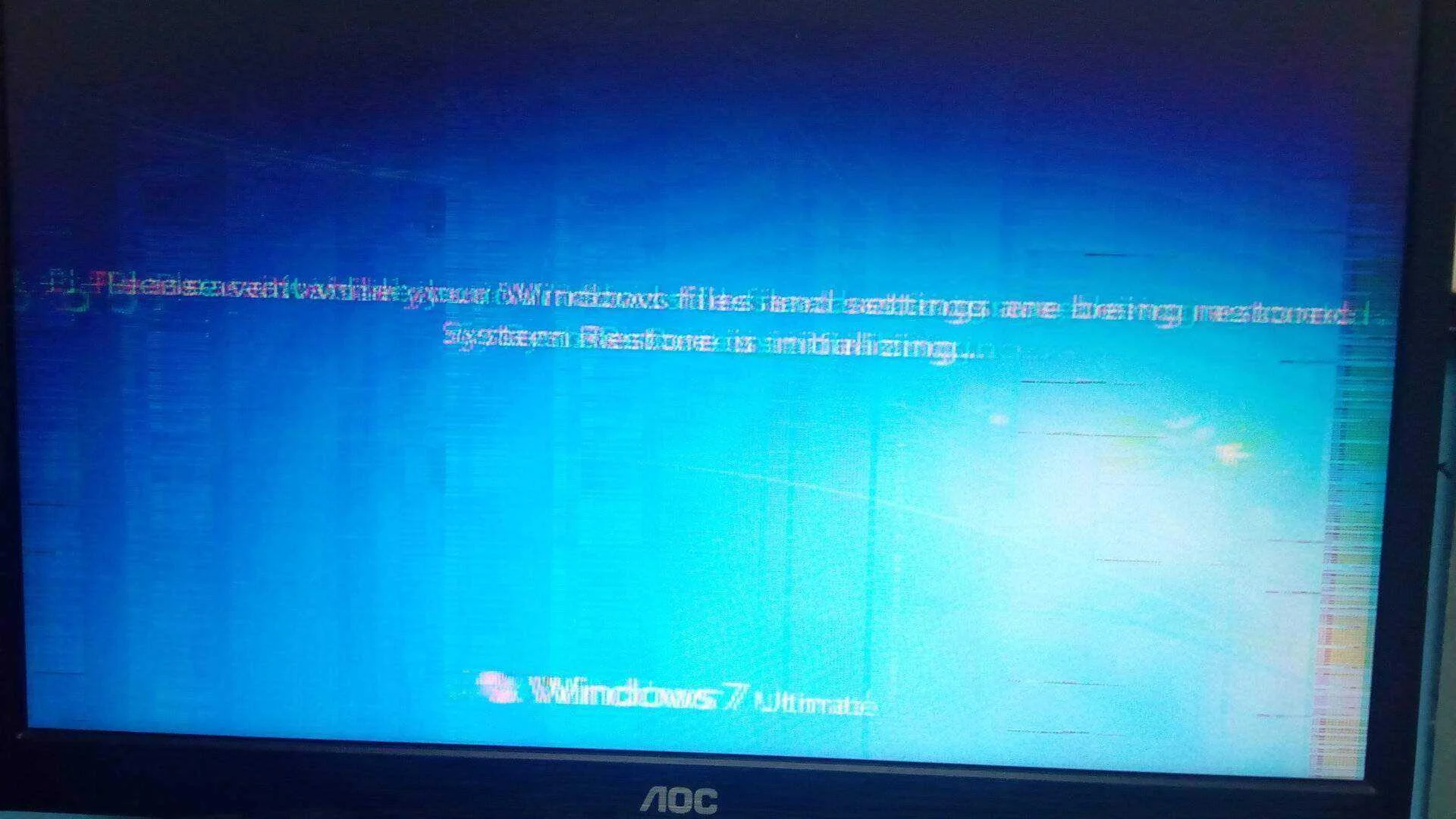

🔒 Closed Pano to mga Master . ngayun ko pa lang tu na encounter na problema sa pag boot ng PC
Try mo palitan yung wire na mula sa CPU papunta sa monitor or reset mo settings sa monitor mismo
na try mo na ba yung naka andar yung pc mo sir tapos tinanggal mo yung Sata Cable niya, ang result po nun same po nung itsura sa pinost ko po . baka HDD ata may mali sir .
Data tinanggal mo ng nakaandar di ata yan pwedi lalo na kung isa llang HDD mo maghang nlang yan kasi nakalagay yung os sa hdd
hehehe . oo naman po sir . di pwd talaga kasi nandun yung OS . tapos ang mang yayari mag ha-hang diba po ? parang ganyan yung problema ng PC sir ee .
parang nag ha hang? try mo po ito, lipat ng sata port, switch mo sa din ram stick ng slot kung dalawa stick mo isa muna gamitin mo try mo sa parehong slot subukan mo rin mag reset ng bios baka makatulong
ginawa ko na rin sir . actually di po siya nag bo-boot . after ko po gawin yung sa ram at sata port . tsaka may thermal paste na pong bago, mag bo-boot na po siya, but ganyan yung resulta . 😔
baka power supply or hard disk, anu psu gamit mo? kung possible saksak mo sa ibang pc un hdd tapos scan sana sa harddisk sentinel makikita dun un health ng hd

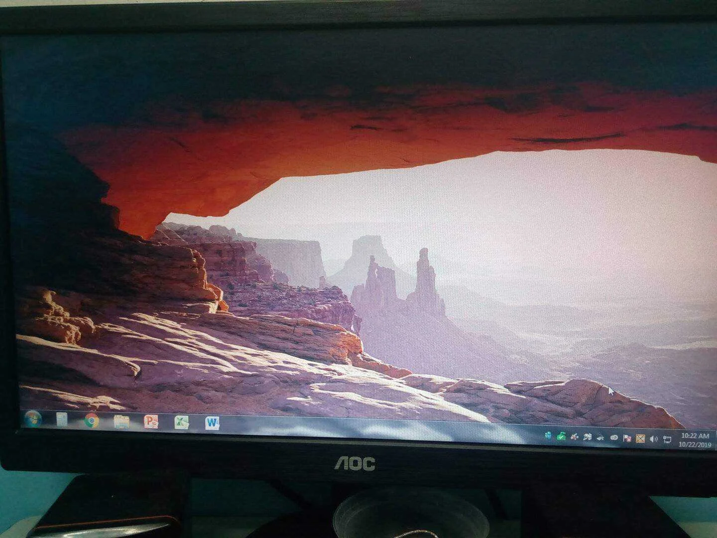

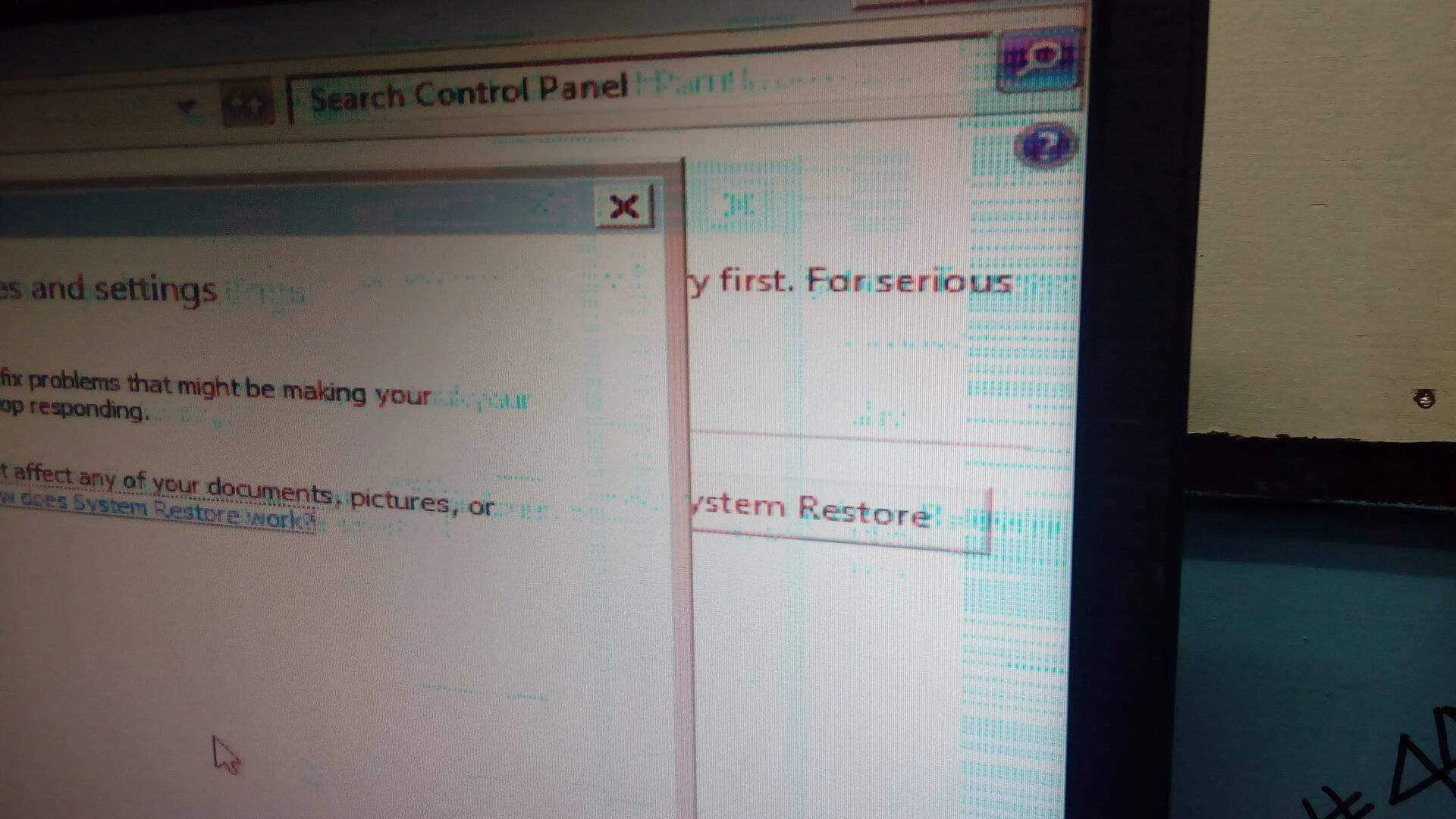

Magandang araw po sa lahat mga Master. Kaninang umaga . pag andar ku ay mukang stable pa siya . kaya sinamantala kung pumunta sa system restore. Pero kalaonan bumalik nanaman siya . pero nung dinaan ku siya sa f8 pero imbis sa safemode ko siya pinunta, pinili ku yung "repair your computer" tapos dun aku nag system restore kasi yung pag rerestore niya, di na dadaan sa rebooting, ayung mga master okay na yung PC . salamat sa mga advice nyu .
