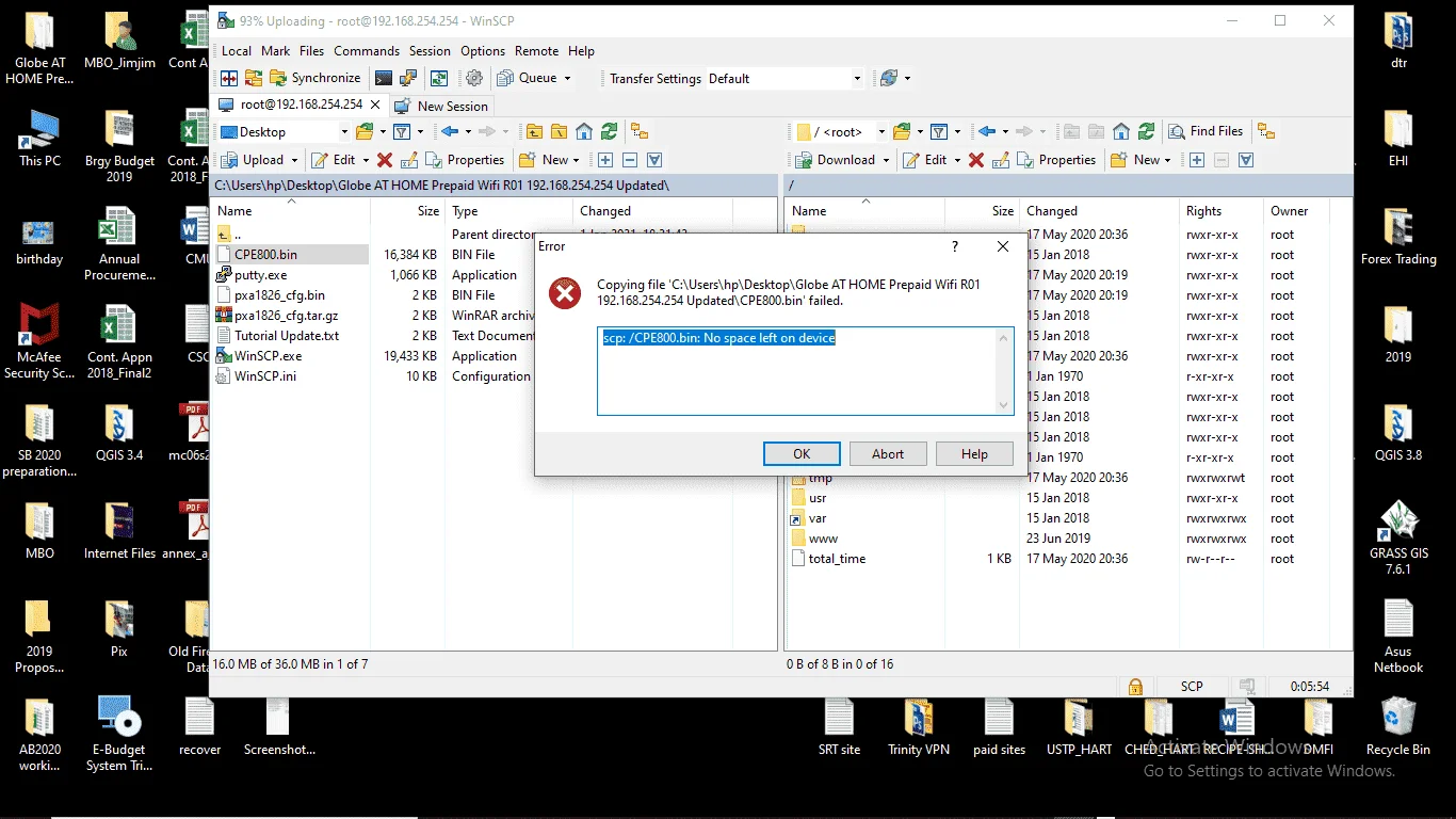

Happy New Year po, mga Sir/Lodi ano kaya gagawin ko dito sa aking router R01 hindi na save yung CPE800.bin dahil wla dw space ang router. Please help po mga sir/lodi. Salamat
