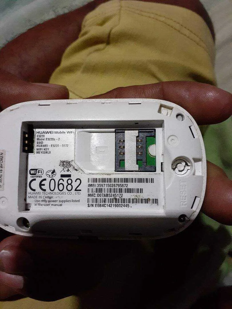

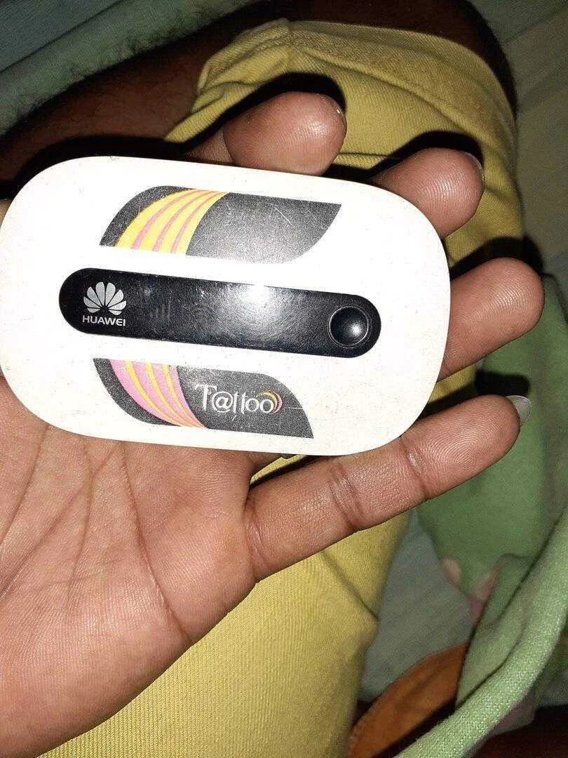

🔒 Closed paano po eopenline tong huwaie pocket wifi ko patulong po sa nakakaalam tnx in advanve
salamat in advance sa tutulong sa mabait po dyan salamat po talaga

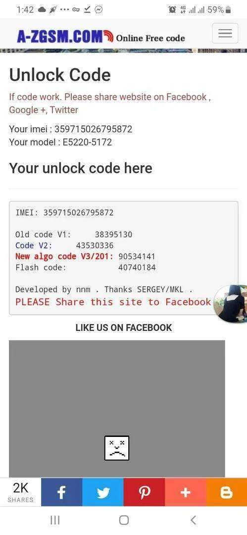

boss eto nakuha code paano ko ilalagay yan salamat pero try ko din hanapin

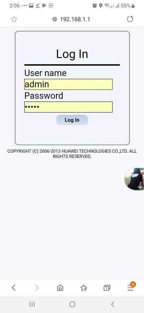

lagyan mo ng sim sa kabilang network yang pocket wifi mo (ex: tnt/smart/sun)
log in ka sa dashboard (ex: kadalasan nasa 192.168.8.1)
makikita mo dun na naka sim lock device mo or same scenario depende kasi sa device.
then may blank dun.. unahin mo yung v3, v2 v1
pero take note may limit ang maling entry. kadalasan up to 10 pero minsan 5 lang. no more tries means forever lock na device mo.

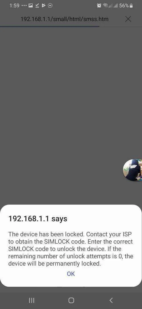

paano bo nilagyan ko na ng smart ng log in ako sa 192.168.1.1 hindi ba dun try ko nga boss yan salamat
ayan lumalabas boss wala naman ako.paglalagyan ng code bat ganun

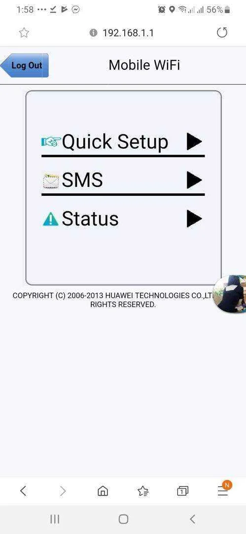

hindi to dual sim boss isa lang sim nya.nilagay ko sun ko bakit walang lumalabas na paglalagyan ng code salamat
ayan lang.boss log in ko admin.nya bakit walang.pag lalagyan ng code

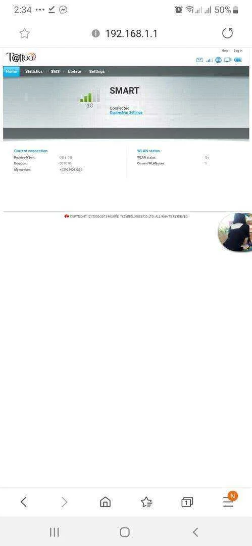

naintindihan ko na boss need pala ng.laptop dto sayang wala ako laptop nabenta ko na pero salamat na din boss try ko din pag my.nahiraman ako pc laptop
yuhoo maraming.maraming salamat boss scavenger ok na po open line na pocket ko nagawan ko ng paraan ng deshstop view ako ng.browser maraming salamat talaga boss take care always godbless
