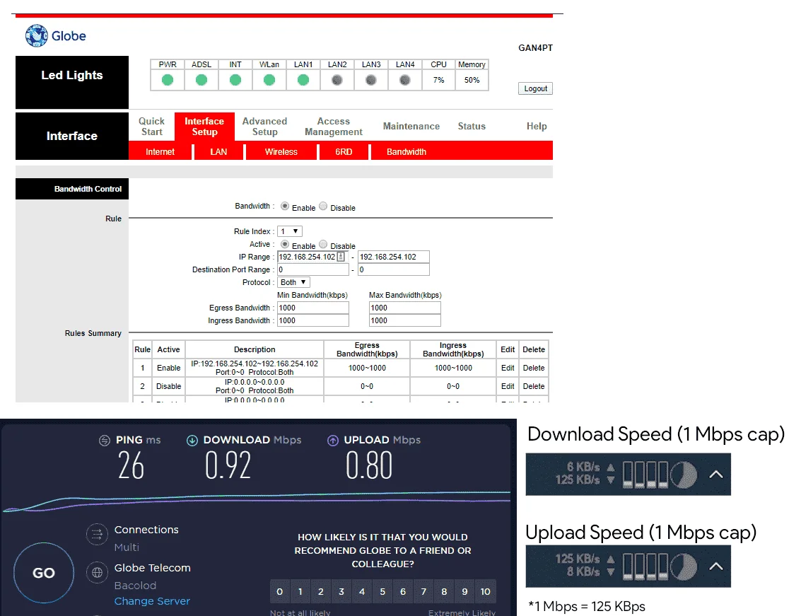

HI! As stated po sa title. Paano ko po malilimit ang bandwidth ng per user using mac address na naka-connect sa internet connection ko?
Router Model: GAN4PT
Thank you!
Na-kita ko na sa wakas (last week lng pinalitan ang modem ko ng GAN4PT)
Interface Setup >> Bandwidth
Egress bandwidth: Upload
Ingress bandwidth: Download
Destination port range can be set to default (0 - 0)
Ang speed po is based on Kilobits (1000 Kbit/s = 125 KB/s)
Protocol can be set to default (both)

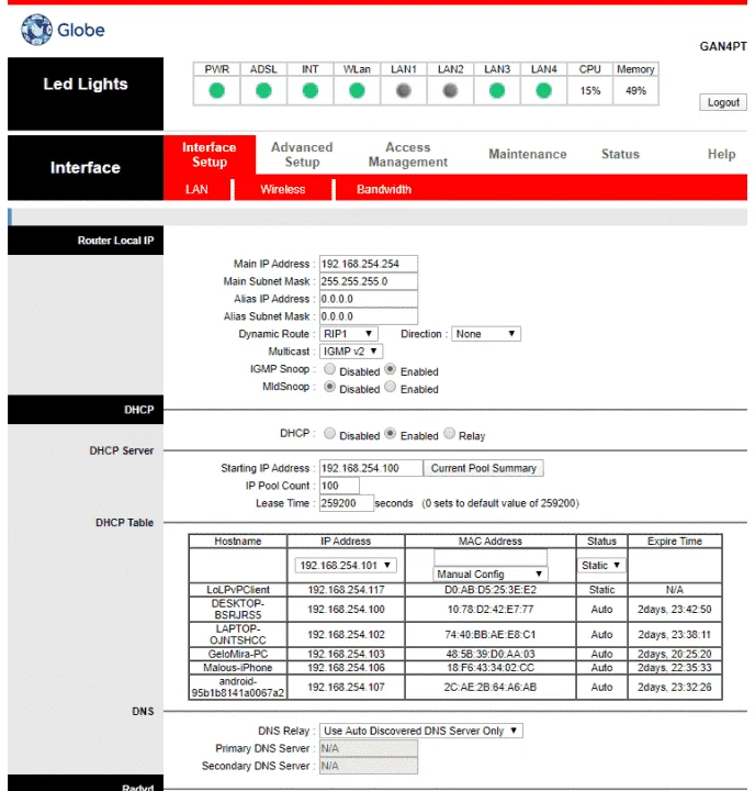

Try nyo pong iset ung target MAC address nla sa ip address na gusto nyo ... Then gawin nyo pong static ung ip na un
Pagkatapos po na un, pwede nyo na pong ilimit ung device na gusto mong malimitahan using the static ip na inassign mo sa device nya
