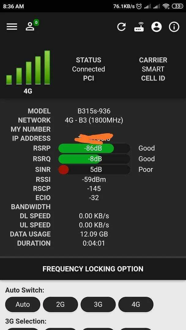

Ask ko lang bat ambagal ng internet ko sa smart full naman signal ng modem ko using smart corpo sim max nya 6-8mbps lang minsan 2mbps lang ..ano kaya pwedeng solution mga boss.

Either mabagal na ang area mo due to celsite congestion or hndi maganda signal mo. May antenna ka ba kase sobrang baba ng SINR mo dapat above 12db yan para maging maganda speed mo.
meron boss mimo ..fullbars naman signal .alin ba dapat palakasin rsrp,rsrq or sinr ?
Try mo po set to 3G . tpos speedtest ka ulit. yan din gamit ko corpo sim. 936 modem ko. Malakas 936 kpag nka DC-HSPA+ usually 15mbps peak hours din kpag hndi peak hours nsa 28/30mbps
