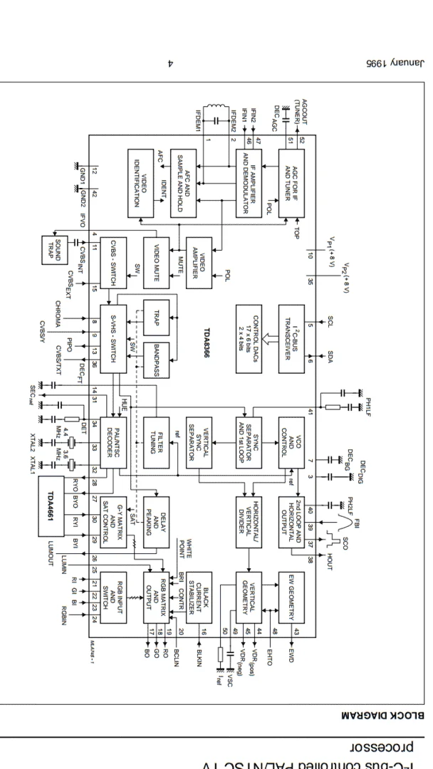

May shutdown po ba ito kac naka stanby lang sya.. Ito po yung pic ng nakuha kong diagram po ng jungle ic(TDA8366)
Meron naman pong voltahe sa flyback saka sa Horizontal output transistor. 130 parehas..

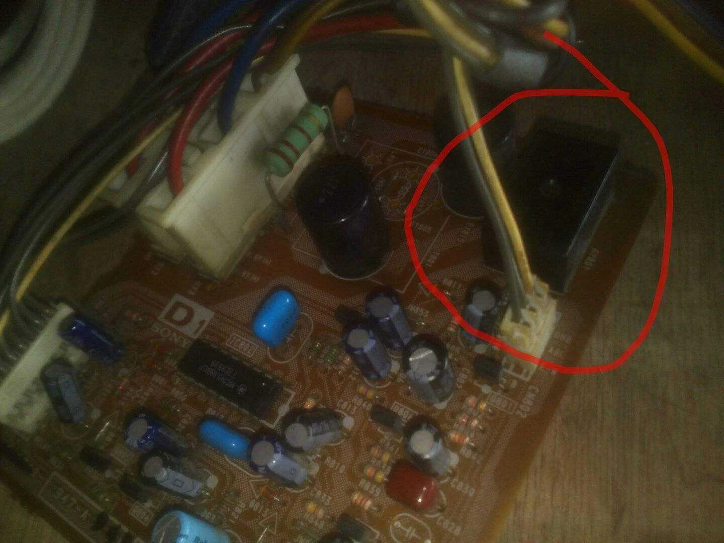

Saka po pag pinipindut ko yung channel button(baka sakali kac naka stanby lang sya), may naririnig po kong click ng relay dalawang beses..
Ito po yung pic kung nasan yung relay na nag cliclick...
Kac alam ko po, pag may xray or scan sa diagram nung jungle ic, yun po yung shutdown.. Pero dyan po sa pic walang nakalagay..
