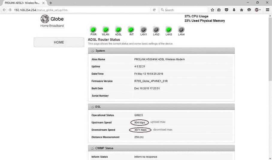

hello guys! i want to share lang kung paano pwede malimit ung connection ng mga devices na naka connect sa globe modem nio. ang modem na ginagamit ko ay (PROLiNK H5004NK ADSL Wireless Modem) na default modem galing kay globe. pwede din to sa ibang GLOBE modems or ibang klase ng modem basta may option na (BANDWIDTH CONTROL/ TRAFFIC SHAPING). okay simulan na natin
STEP 1: type 192.168.254.254 para ma-access ang website ng inyong modem, kadalasan ito ang site ng mga globe modems.
*ang upload max at download max ay ang maximum speed ng inyong internet connection. eto ang pagbabasihan nio kapag maglilimit na kayo ng speed*

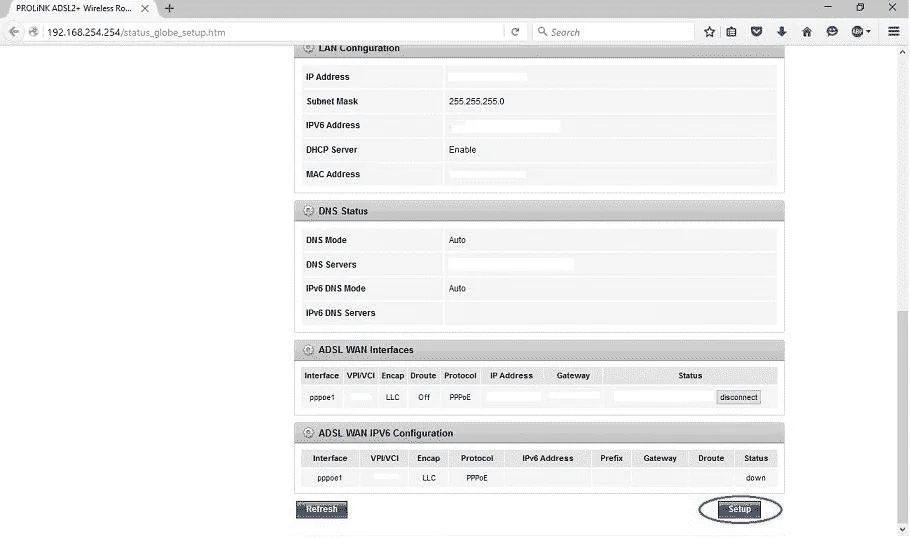

STEP 2: i click ang SETUP sa baba
STEP 3: I login ang account, kadalasang (username: user password: user) ang credentials ng mga globe modem

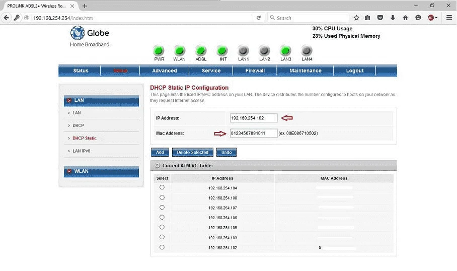

STEP 4: Iclick ang SETUP>LAN>DHCP Static
ilagay ang mac address ng pc/laptop na ginagamit mo. at ilagay ang nais mong ip address
click ADD
*search google on how to know your pc's mac address*

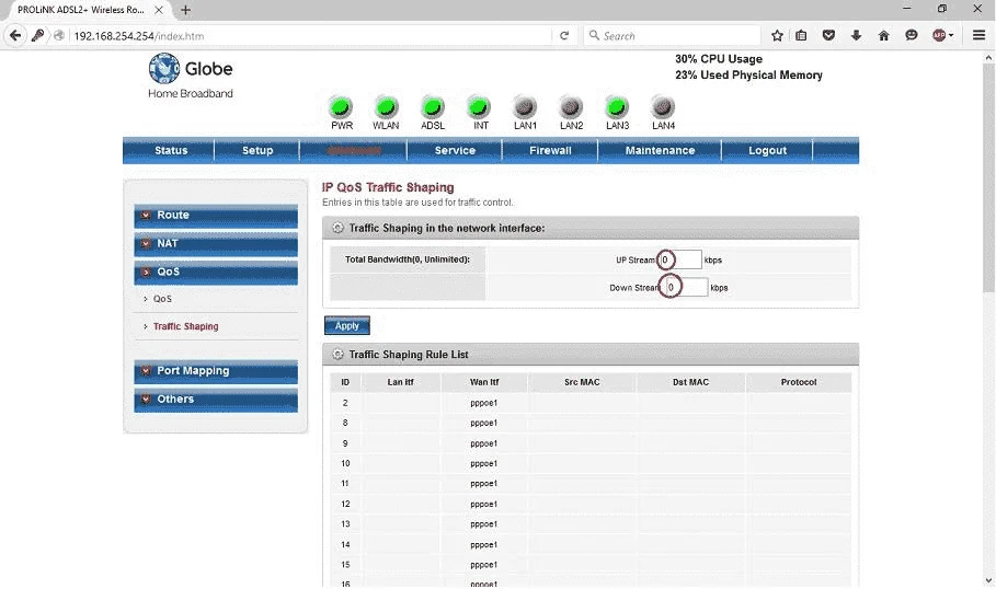

STEP 5: click Advanced>QoS>Traffic Shaping
gawing 0 ang up at downstream. click Apply

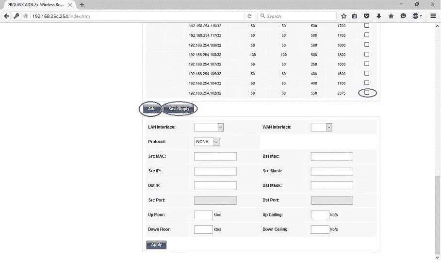

STEP 6: Click Add para lumabas ung menu. kapagmagdedelete click lang ung checbox na gusto tas SAVE/APPLY

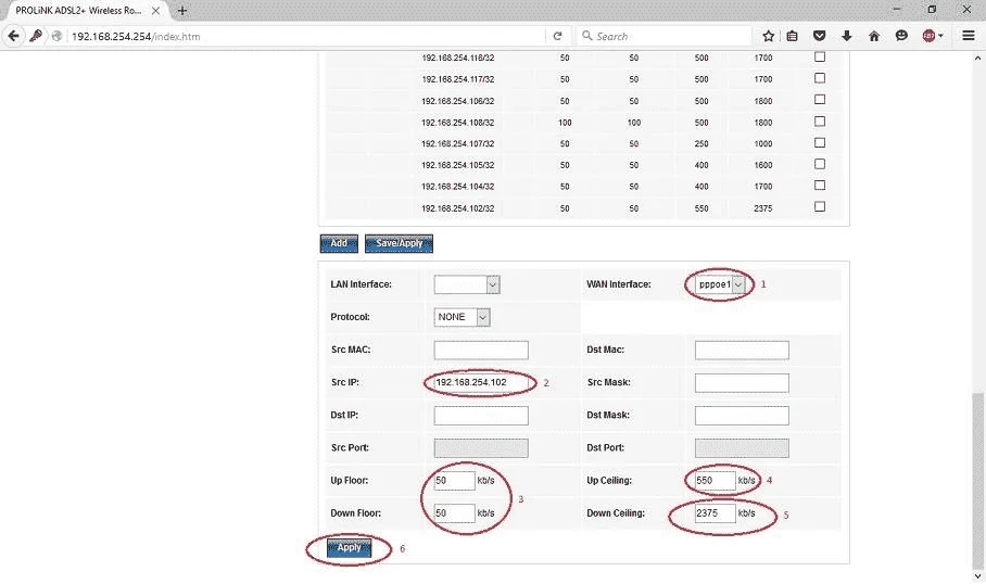

STEP 7:
1. piliin ang pppoe1
2. ilagay ang ip address na gustong ilimit
3. ilagay ang up/down floor. eto ang pinaka minimum na speed na matatanggap ng device. pwede gawing 300 ang DOWN kapag sobrang lag na. ang default ko ay 50.
4. UP CEILING ang pinakamataas na upload speed na pwedeng maabot ng device. 550 ang default ko.
5. DOWN CEILING ang pinakamataas na download speed na pwedeng maabot ng device, 2373(2.3mb) sa akin.
NOTE: maganda kung hindi nyo masyadong imamax o sasakupin ang up/down maximum(see STEP:1) para makapagbigay ng bandwidth sa ibang user na kasama nio sa bahay.
ex. si 192.168.254.107 ay bata lang na nagyouyoutube, dahil di naman masyadong importante ang gawa nya kaysa paglolol ko; nilimit ko lang sa 250kbps upload 1000kbps(1mb) download. kahit nilimit ko lang sa 1mb ang net nya mabilis padin tong magloload at kung 3mbps ang internet nio, makakagamit pa ang ibang user ng 2mb.(iwas lag) kaya maganda kung di nyo imamax ang settings nio.
