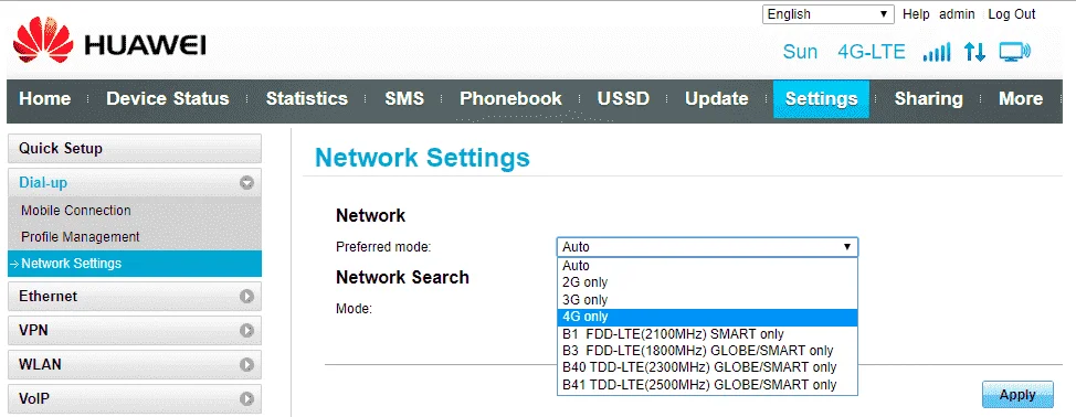

Experience nyo din po ba pag nag 3g umts yung signal then pag restart mo ng modem is babalik din ang pagiging 4g ni sun sim. Kadalasan bigla bigla nalang ulit babalik ulit sa 3g umts. Bug ba?

Sorry master hindi ko po pala nasabi na 936 modem gamit ko hehehe 😅
baka yong tinutukoy mo ay Network mode like 2G, 3G/UMTS, 4G/LTE, 5G.
baka humina ang signal ng 4G/LTE dyan sa area nyo kaya 3G lang nasasagap nya.
Nope.naka auto selection yung netword mode nya. I mean po master. Bigla bigla nalang siya mag 3g umts. Pagka restart ko ng modem ng 936. Kasi duon ko po siya naka insert ang sim. Bumabalik po sa 4g.
kapag naka-auto, kung anong available na signal yon ang kukuhanin nya. so kung wala pang 4G na available, kukuha sya ng iba tulad ng 3G signal since available at stable.
i-set mo sa 4G-LTE only, hindi na yan lilipat sa ibang mode.
Try mo 4g lang ts, pag nag no service malamang mahina signal sa lugar niyo.
salamat mga master. itry ko to ngayon. malamang nga nag iiba ang network mode pag naka auto 😁
