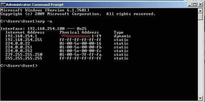

boss L1ft ni-reset ko na ito na sya, nag arp -a ako ito lumabas..
Flashing na ba to Boss L1ft?..
. reboot pa rin ng reboot e..
di sya 169 ip okay pa, try mo kung open ang putty at telnet,

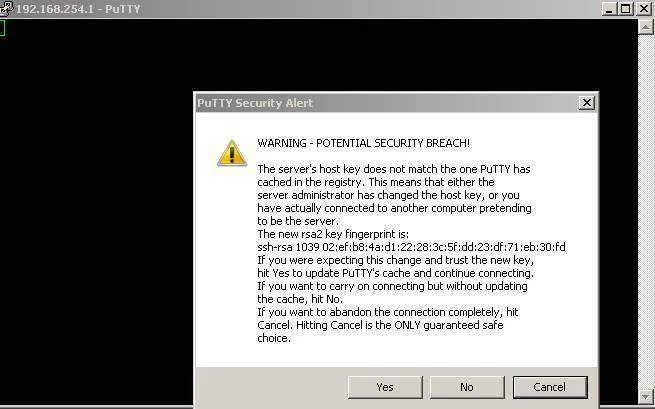

ito naman sa putty lumalabas boss l1ft..
boss L1ft salamat sa malaking tulong, napagpasyahan ko na itambay ko nalang muna siguro to..haha:LOL:
