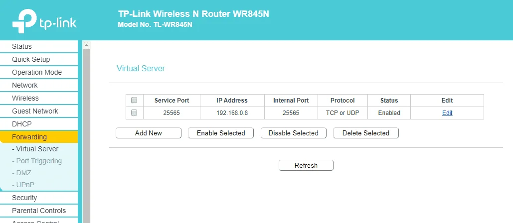

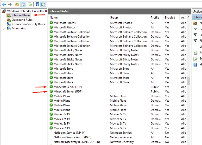

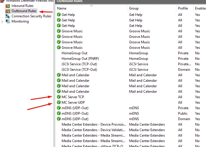

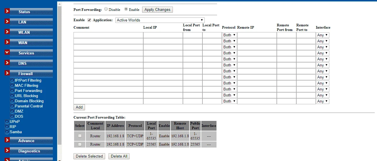

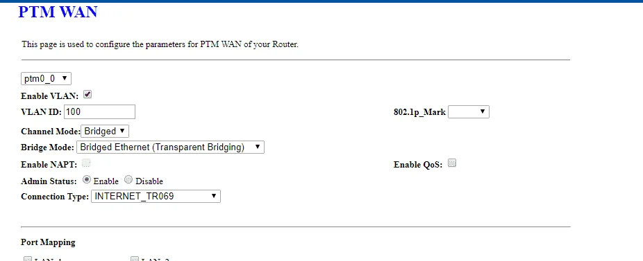

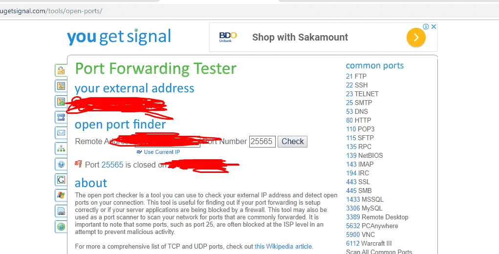

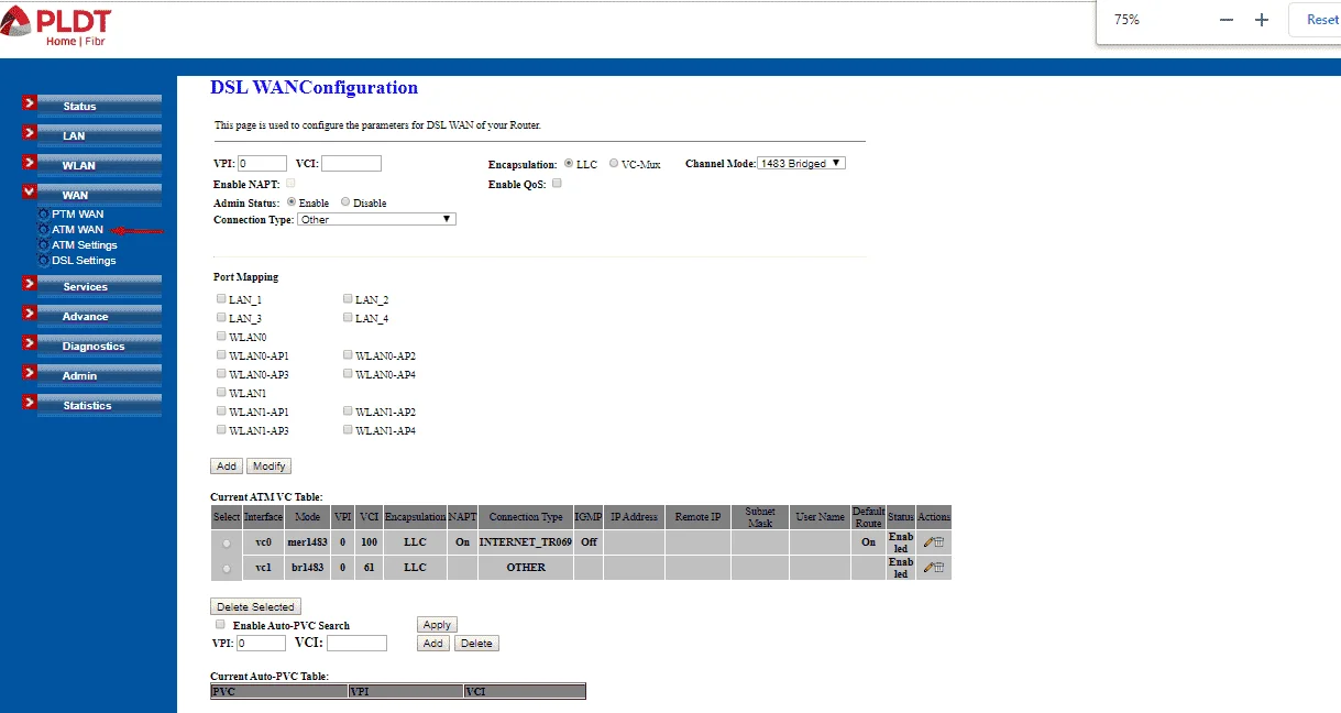

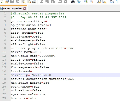

hello mga zer! patulong nga po sa pinoportforward kong game server (which is minecraft cuz mag iistart ako survival series) pero every method i did is unsuccessful and always closed ang ports ang game server ko at saka bumili na rin ako ng bagong router pero di pa rin siya gumagana! ung admin previlege po ay parang di pa ako nag susubmit ng form kay PLDT tapos naka static ip naman ako eh para di lagi dynamic at pabago bago ung ip ko pero ayaw parin gumana tapos inopen ko ports ni server sa firewall (UDP AT TCP) tapos nag portforward ako parehas na router pero no way parin! tulong po thanks! 😄 (btw ung 192.168.1.8 sa admin page ni pldt ay ung ip na binili kong router so nag try ako i also portforward din siya)

Step 1. Naka-open ba sa WAN interface yung tcp/udp port 25565? Try to find some online scanner to check.
Step 2. Naka-open ba yung same ports sa receiving LAN server? You can use netcat/nmap to check.
Step 3. Setup port forwarding (o mapping) sa router.

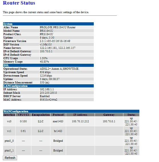

By the way, napansin ko lang na ang admin ip is 192.168.1.1/24. Pero sa unang post mo, yung IP ng server mo is 192.168.0.8/24. Kung iisang subnet lang yan, then it won't work. Dapat pareho na 192.168.1.0/24 subnet.
