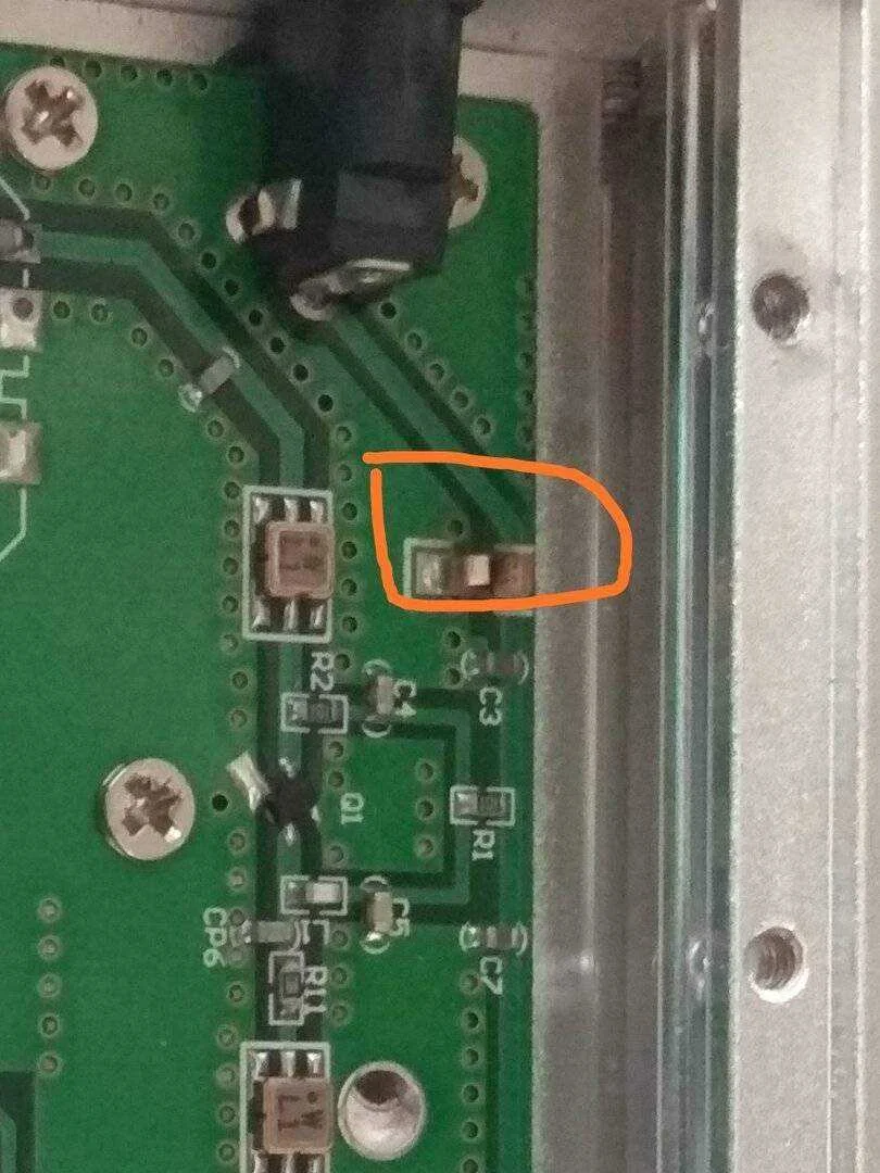

Mga sir ano po kaya pangalan nubg parts na may bilog po .salamat po sa sasagot.

makikita mo kaya sir ang no po nun para mabili ko sa electronics supply salamat po
Wala ba syang power ..Kahit tanggalin mo yan.. Matetest mo pa rin kung magpopower on siya.. Pwera lang kung may ibang problema.. Di mo pa rin magagamit kahit palitan mo po yan.. Pakicheck mo po ang capacitor na yan kung shorted sya.. Mas mainam tanggalin mo sya sa board..
Kung electrolytic cap sya mababa lang ang value.. Kung mylar naman anti spike lang siguro yan.. Update ka nalang paps kung ano ang resulta ..Good luck..

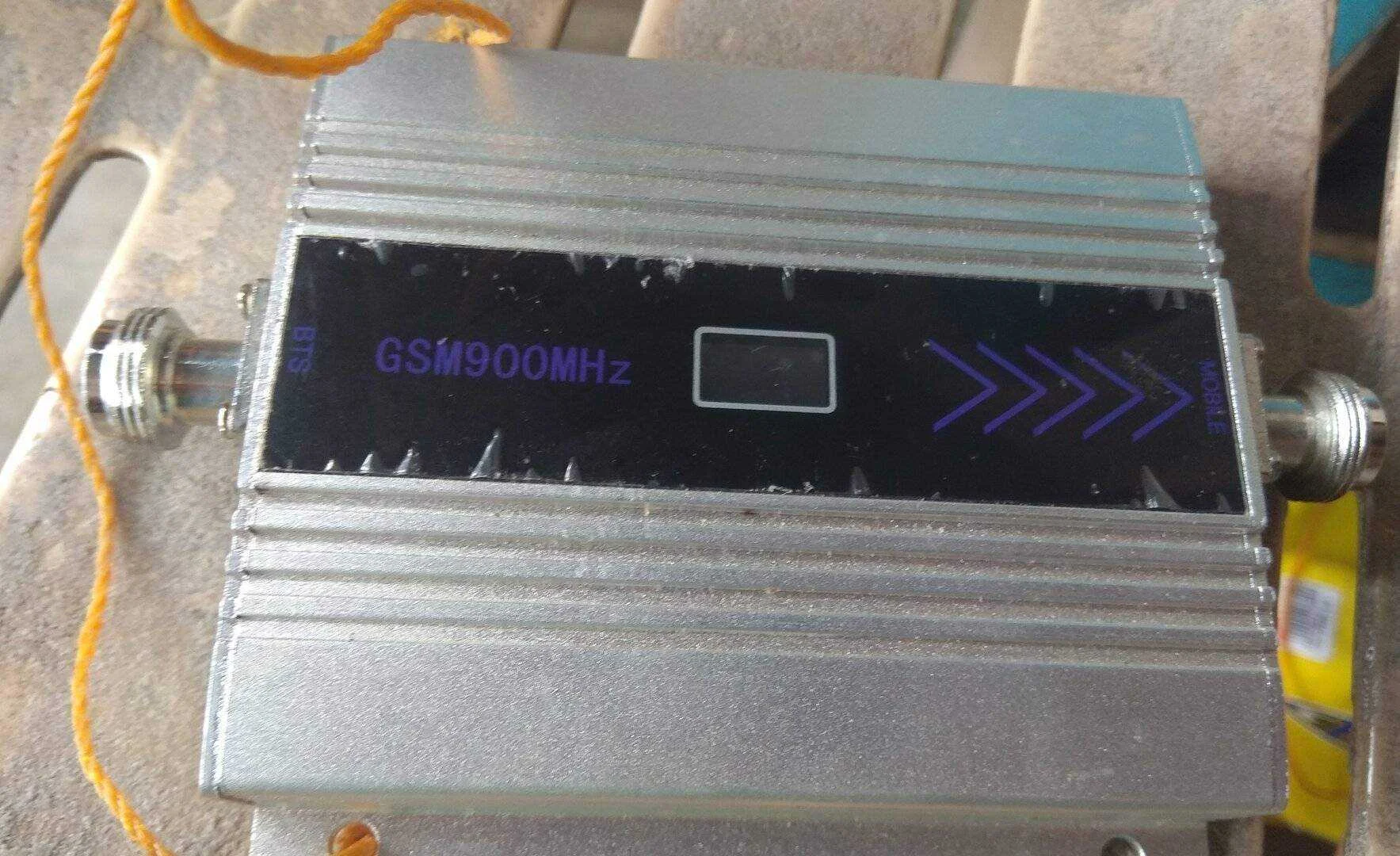

paps dinala ko sa pagawaan wala daw pyesa na ganun.sila may power naman may liwanag ng konti yung lcd..
May nababasa ka ba sa LCD or wala.. Maraming pwede ipalit don kahit ordinaryong capacitor ay pwede.. Ang prob ay yung value.. Pero dahil connected sya sa positive line at ground at kung tama ang term ko back up filter lang yun..
Pwede mo ikabit ang 10-220uf / 35-50v.. Gaya ng sabe ko kahit wala yun matetest mo pa rin kung working pa siya.. Pero palagay ko may ibang problema kasi hindi basta basta masisira yun..

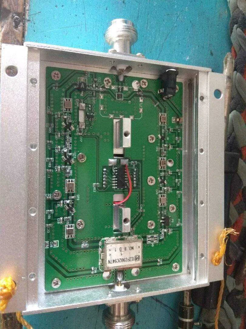

Sir walang nakasulat sa lcd po..kumidlat daw po kasi kaya nasira sa satlite po yan nakakabit sir..mareremedyohan pa kaya to sir .
naku nahagip pala yan ng kidlat.. sunog talaga yan kasi mataas ang pumasok na current dahil sa kidlat.. so hindi gumagana ang pinaka-processor nya.. 'wag lang nadali ang processor paps.. kung pati yan ay napasok ng mataas na current mas mabuti nang bumili ka ng bago.. pero malay mo nagprotect kaagad siya..maaring fusible ay bumigay din at zener diode.. kaya ipadouble check mo sa tech..
sige po sir. salamat po.
