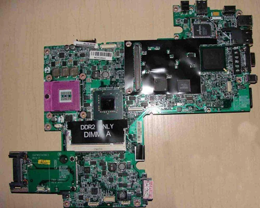

tulong naman po mga boss,loptop ko DELL inspiron 1520 ..yung adapter nia po my ilaw na maliit tapos po pag sinasak na sa loptop namamatay ilaw charger di rin mag on tong loptop..anu po problema nito?:banghead:
baklasin ko ba buo tong loptop?nakita kuna bord nya kagabi malinis namanmalamang shorted kasi ayaw nyang tanggapin supply
tong adapter nya kapag nkasaksak sa 220 may ilaw pa yung adapter pero pag plug na sa loptop nawawala ilaw adapter
oo nga, ask ko kung pagbunot mo ba nagkaka ilaw uli yung adapter?..
magandang tanung sir,kapag nkasak sa 220 adapter nya umiilaw adapter,pag plug na sa loptop patay ilaw nya pagg hugot adapter d rin iilawaww wrong section tread ko ?
sir taeman sige pa parang kaw makasagot sa problem ko
best advice ko muna sayo, try other adapter muna (yung nagwork sa ibang Laptop)bago mo buksan uli para dereederetso na at subukan mo rin adapter mo sa other laptop para malaman kung buo pa ba yan..
try mo advice ni tol taeman ..pwede ring adapter ang sira maaring putok ang caps hindi kayang mag bigay ng load kaya namamatay ang led..or may short ang lappy
pag saksak ba uli ng adapter sa plug balik uli ang ilaw ng led..
hindi sir
i mean sa saksak sa kuryente... if may short kasi ang lappy pag saksak mo ng adapter sa lappy mamatay or hihina ang led ng adapter pero pag unplug sa lappy at unlpug sa kuryente then saksak uli sa kuryente pero hindi naka plug sa lappy at umilaw ang led ng adapter meaning may short talaga ang lappy..
