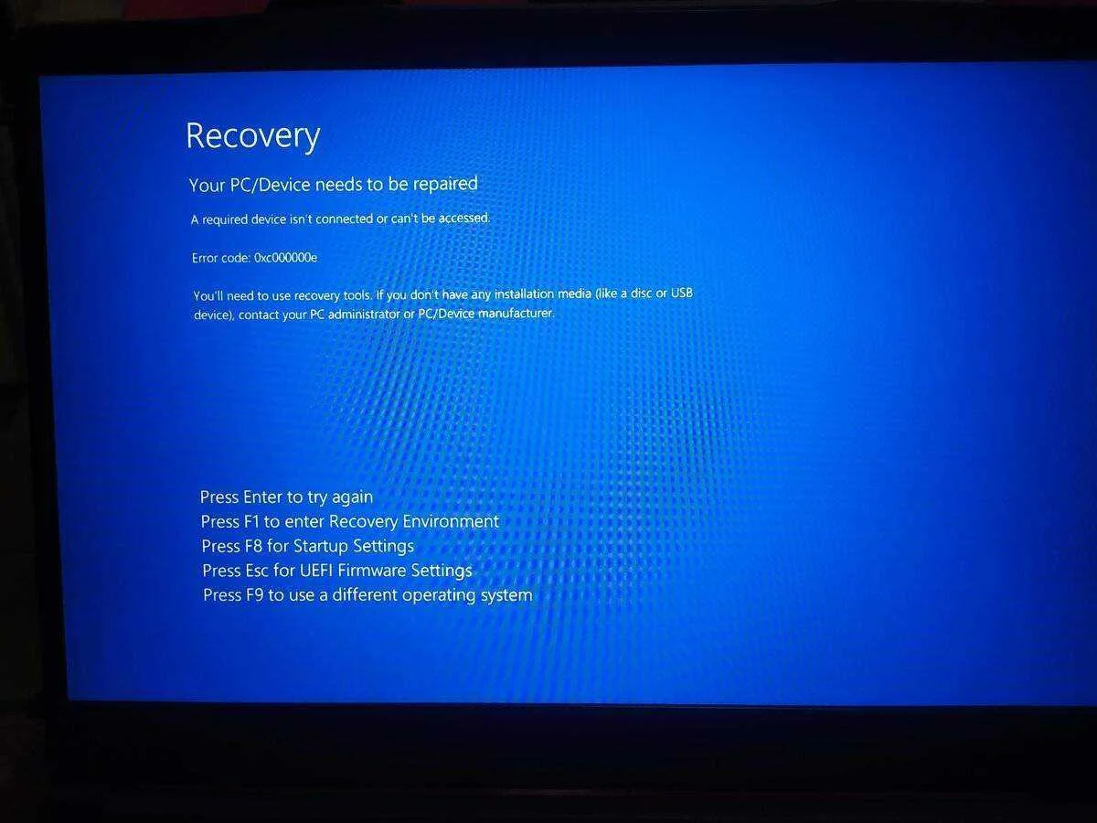

paps patulong po dito sa laptop problem ko. this is due to my stupidness po kasi sana may ma advice ka on what i should do.
Heres the problem:
Recently nakabili ako ng laptop and then since gusto ko iupgrade hdd ko bumili ako ng ssd at ininstall ko sya sa laptop up till here no problem naman. recognize nmn ang ssd sa laptop now nuong nag install na ako ng os sa ssd, nalimutan kong ireformat yung hhd so in a sense naging dalawa yung os ko the when starting its either it goes directly on choosing from the 2 os kung saan gagamitin ko or either mag eeror siya ( code: 0xc000000e ) but na babypass naman yung recovery screen kung papsok ako sa bios at restart ulit . i tried to uninstall/reformat the os on hdd kaso ayaw nya may message na hindi pwede dahil nandun daw ang os recovey partition or ano yun d ko matandaan. help po kung ano gagawin ko.i would really appreciate po talaga

yung hdd may win10 tapos yung ssd ko may win10 din po kaso pagtry ko ireformat yung buong partition sa hdd to use as storage ayaw talaga nya maformat :(
Sir, ang gamit mo nabang main OS is yung sa SSD? Kung yun na ang gagamitin mo eto solution para sayo.
Open msconfig then Go to Boot tab and click the other OS na hindi mo ginagamit may label yun. Make sure na alam mo yung partition ng HDD and SSD para di ka magka mali. And after that click Delete and apply then Restart your PC/Laptop.

okay po will try this po. ssd po yung main na gamit ko ngayon.

Sa procedure na ito i dedelete lang nito ang Boot option para hindi mahirapan si system piliin kung ano ang iboboot.
last question lng po. okay lng po kahit walang BIOS_RVY at WinRE tools partition sa Ssd ko? yung hdd kasi meron. and in the long run po ba wala po ba itong effect? pag install ko kasi ng os sa ssd wala syang ganun na partition
Yup, okay lang yan and walang problema jan. Yung saakin is dual partion lang and SSD din gamit ko for almost 2years now hindi pa nakakapag palit ng OS. Smooth parin and wala paring problemang na eencounter.
