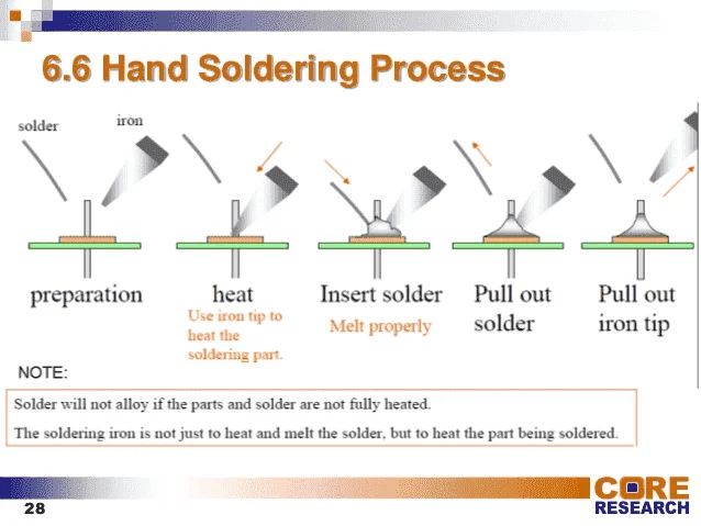

Ito yung mga bagay na mas magandang natutunan mo hands-on, kung wala kang kakilala na magtuturo sa'yo mas maigi na manood ka na lang ng mga videos about soldering, advice ko lang mas magandang maintindihan mo din ang science behind it, kung paano ba napagdudugtong ng solder ang dalawang metal, anong component ng solder at kung para saang metal ito at ano ang dapat mangyari para masabing tama ang pagkakahinang.
Dapat didikit ang soldering lead sa soldering tip mo.. Dahil kung hindi o nahuhulog siya wag mo na ituloy, mauubos lang ang soldering lead mo.. Tama ang sabe sa taas linisan mo ang soldering tip or yung conductor wire.. Ingat ka din sa mga nabibiling soldering lead...

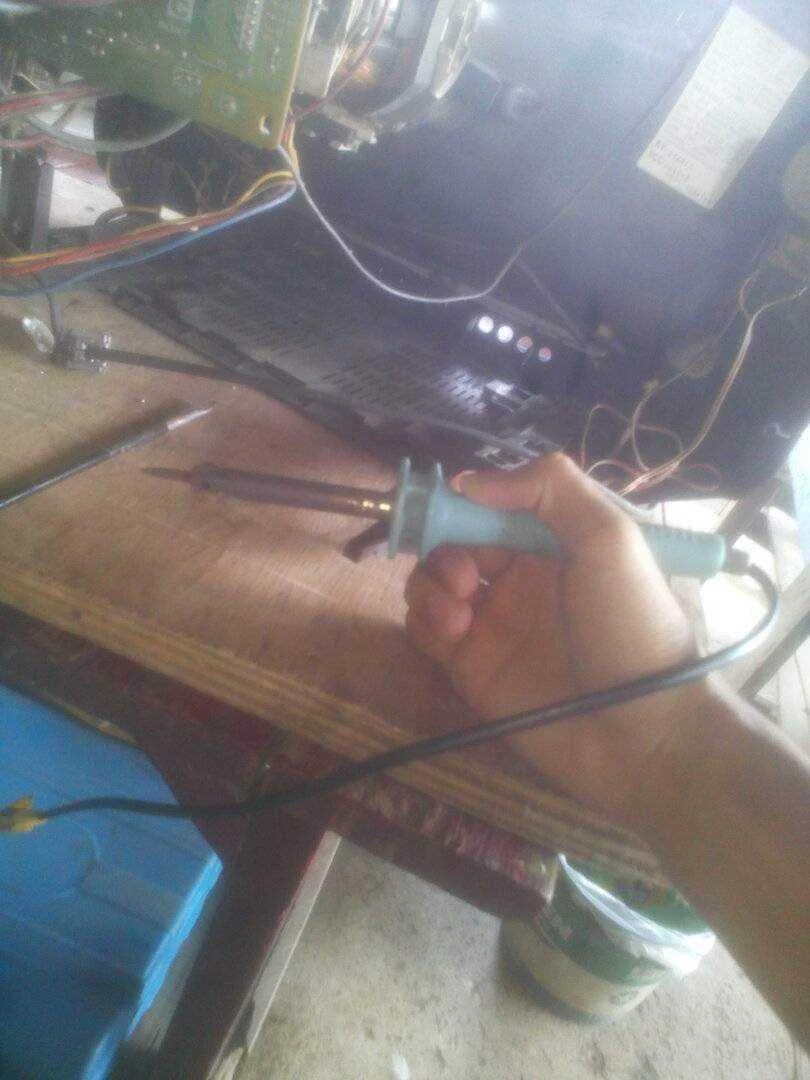

Pag naman nag sosolder ng wires, dapat ipatong mo sa lamesa.. Or patungan mo ng plies..para soldering lead lang hawak mo saka soldering iron...
Kung icoconect mo naman yung wire sa hangin (i mean naka hang.. Hindi pwedi ilapag), try mo tukod yung kamay mo sa lamesa... Tapos nakaangat yung soldering iron.
Minsan pag nag aayos din ako . may mga mahihirap e solder kaya daliri ko pinang tutukod ko.
Yung mga unang comment tama sila.. Kac ganyan din naman ginawa ko.. Youtube youtube lang..
Pero mas epective tung kumalma... Kac yun ginagawa ko... Hinto ka muna tapos hinga.. D yun biro.. Isipin mo hindi na nginginig kamay mo.. Kac pag kabado mas malakas nginig..
Minsan nsa gamit natin na soldering iron/gun at soldering lead kya nahihirapan tayo mag hinang. Nuod ka lng mta basic soldering tutorial boss. 😘
