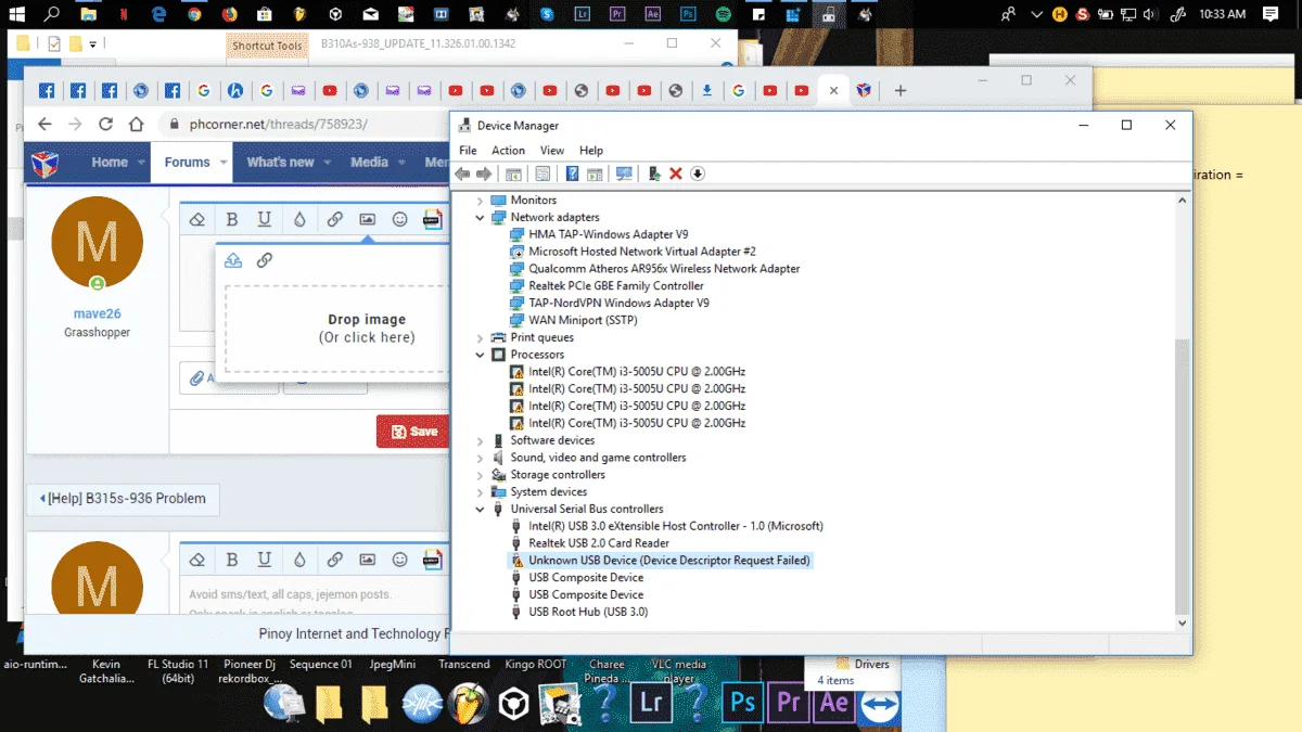

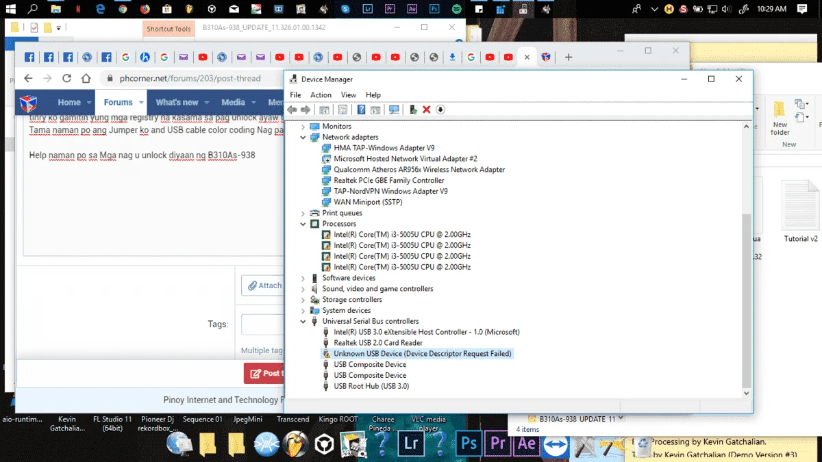

tinry ko gamitin yung mga registry na kasama sa pag unlock ayaw talaga sa windows 10. Na install ko lahat ng driver and restart lahat lahat.
Tama naman po ang Jumper ko and USB cable color coding Nag palit ako ng USB 3 times ganun din pala. Uninstall din ayaw.
Help naman po sa Mga nag u unlock diyaan ng B310As-938 diyaan salamat!

try mo to kakareflash ko lang kanina sa newly installed win10 1903 sa pc. ginawa ko lang install adb, install huawei then registry fix.
kunek mo usb chord sa modem, via hinang o ipit ako ipit at tape mode ginawa ko.
jumper mo muna device kapag hindi umilaw try mo hugot at salpak usb sa pc, dapat naka on sound ng pc mo kapag sinalpak mo at tumunog ok na yan, dapat walang descriptor failed na nakalagay sa dev man. kapag ok na lahat pwede ka na mag usb mode at flash ng firmware.

Aw! mali lang po kabit ng wire ko. Napagana ko na tinanggal ko yung Red kaso na Brick ko yung Router dahil hindi ko napansin na pag ka open ko ng unlocker naka saksak siya. I t test ko lang dapat ehh. May solution pa ba ito? malas huhuhuhuuhuu
