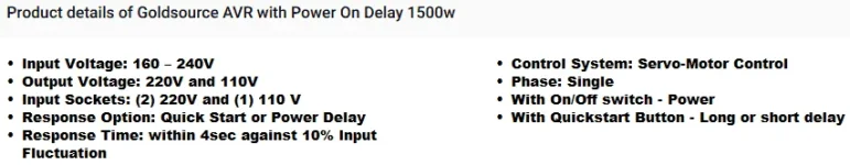

Pero sa AVR kasi di ko malaman ano dapat tignan, mga nakikita ko kasi nakalagay sa specs ng avr, 500w tapos max capacity is 50VA.

duon sa sinabi mo na operating capacity na 500w and max capacity na 50va sa AVR parang mali ata ang naka lagay sa description nang item kaya wag mo na lang bilhin eyon.
