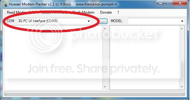

*Plug your modem, Close dashboard
*Run "Huawei Flasher" (No need to install). Dapat my internet connection para gumana ang Flasher.
*See kung detected ang port ng modem

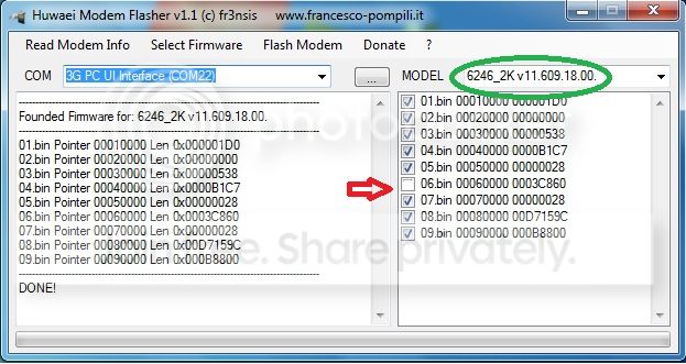

*Click "Select Firmware" at e point nyo sa na download na firmware
ganito ang mangyayari. Dapat 6246_K ang makikita ninyo dyan.
^ e uncheck nyo po yung ika 6 na bin. (kailangan hindi maisama yan para hindi mag error)

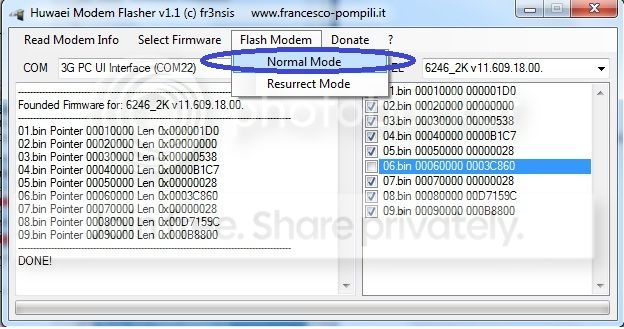

*Click "Flash Modem" then "Normal Mode" may popup na lalabas "Press OK if modem is connected" wait 10 sec bago e press ang "OK". Pag na press na ang OK mag lo-load na yung mga bin except bin6 kasi ina uncheck yun.
^hayaan nyo lng hangang matapos, it itakes several time para matapos yung ika 8 bin. mag error po yan sa huli ng bin 8 pero ok lang yan just replug modem with other sim. Wag nyo muna open dashboard kasi hindi pa yan tapos, mag restor muna.

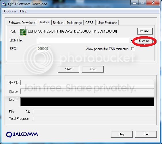

3. Restore NVitems - pag hindi ninyo ito ginawa hindi successfull ang unlocking ninyo, mawawala pa IMEI ninyo. (A must)
Re-insert lang po yung modem at gamitin ang QPST para ma restore yung NVitems na kinuha natin. Browse nyo lng po kung saan nyo tinago ang backup.
pag tapos na na ma restore re insert modem with other SIM.
