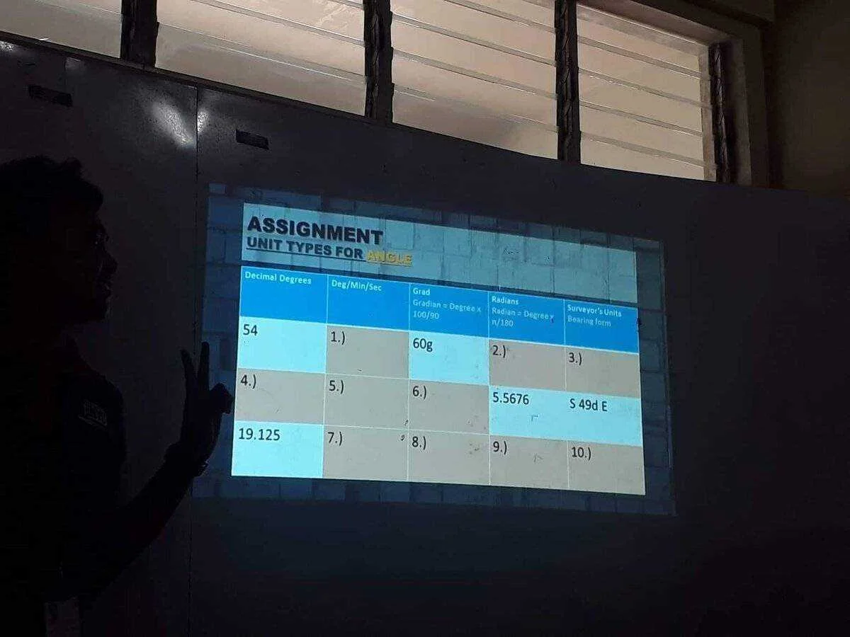

❓ Help sa mga may alam sa Computer-aided Design and Drafting pa help mga master ..
helping a friend .. baka meron nakaka alam nito mga boss see attachment .. thanks ..

na solve nya ang 1 to 6 boss before sya nagpatanong sayo .. gusto nya lng daw siguradohin kung tama dn yung sagot niya .. tama daw yung sagot mo boss .. meron lng sya app lng sa playstore na calculator .. yung sa number 3 dun daw sya nalito .. salamat daw sa pg enlighten .. tapos di nya alam paano e solve ang 7 to 10 ..
sa no. 3 dapat SOUTH ang reference nya
magdrawing sya ng CROSS lagyan nya ng S (bottom) W (left) N (top) E (right)
lagyan nya ng 0/360d yun S, 90d yun W, 180d yun N, 270d yun E
yun 7) convert nya yun degrees into degree min sec
8) 19.125 *100 =1912.5
1912.5/90= answer
9) 19.125 * pi=____ then divide by 180
10) same as 3
