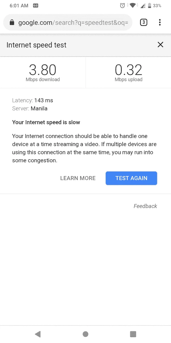

Ano kaya solution dito.
Eto ung lte area nyo... so ikot ikot mo lng ung antenna bro basta mataas brod

Ang hirap pala neto haha. Wait ko na lng siguro muna matapos laht yung sa end ng globe at ma close muna yung job order tapos pag wla hanap na lng ibang paraan
Wala eh,, need mo sya debrand para maka 4g.. try mo muna taasan ung antna mo .. baka kasi 1mter lng from the roof eh.. if may kawayan ka jan try mo lng .... ilagay mo sa top ng kawayan ... para mataas.. may signal ka na like 1 to 2bars yan..

Ou tama ka jan kasi nung ako naglipat wala tlga signal si lte dto . so gnwa ko.. ung pinakamataas na kawayan dto dun ko nilagay ung antenna .. so nakasignal ako ng 1bar.. so mabagal.. gnawa ko ung modem ko nilagay ko sa top ng kawayan,,, bumili ako ng lan cable.. may nag punta globe dto so pinakita ko natawa sila .. sa gnawa ko but cmpre need ko internet sav ko done ko nmn ung 24months ko eh..
wala eh.. need mo din yan dbrand .. but try mo mo muna ... ilagay sim mo if.. malakas loob mo ... dbrand mo yan may tutorial dto about open line and may access ka na din sa Admin panel dun pwd ka mag palit
