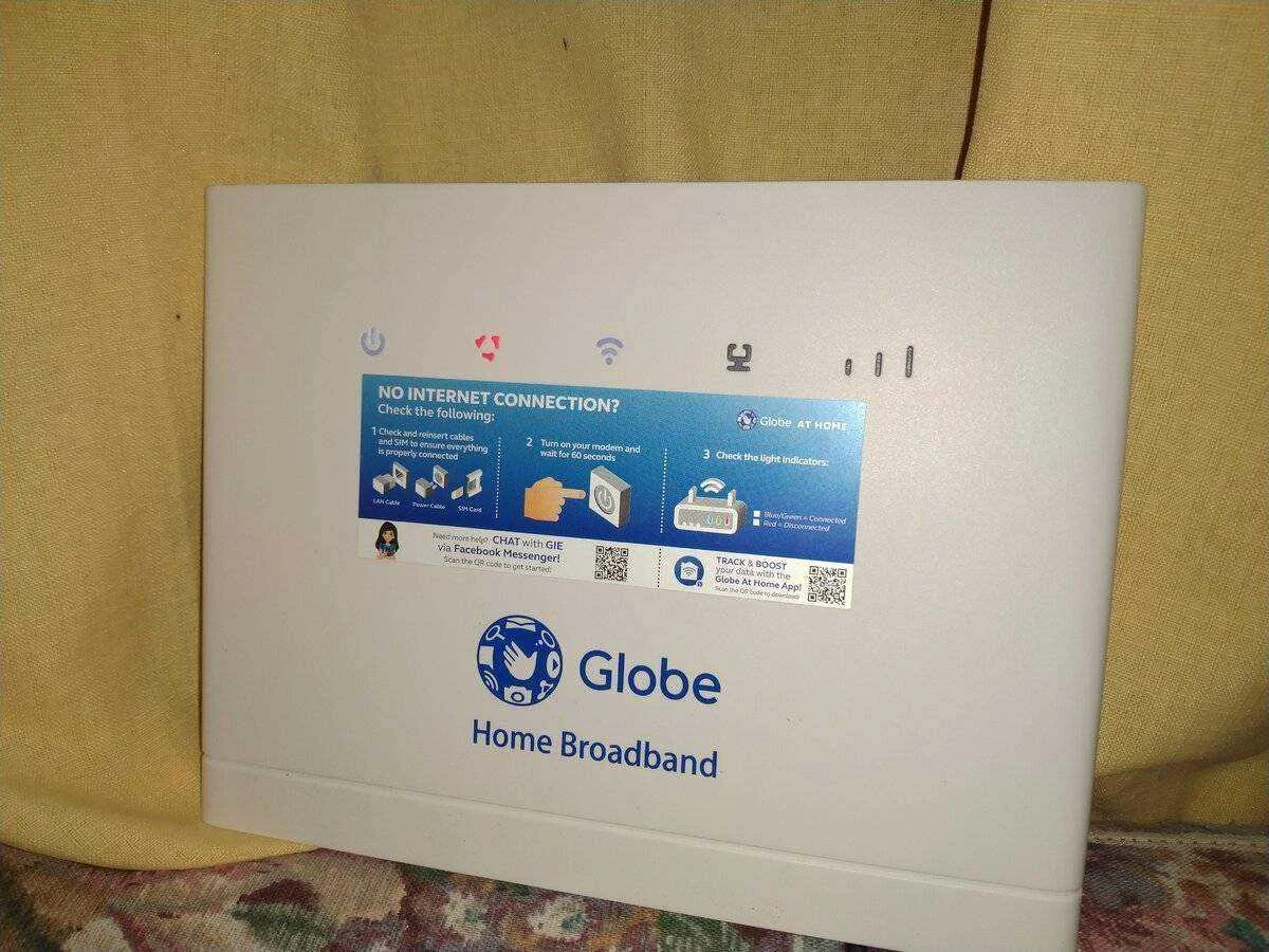

Tanong lng. Yung Globe Broadband Wireless modem at Antenna na active line pag na transfer sa ibang address without Globe knowing it gagana pa din ba? Example sa Quezon City tapos ililipat sa Bulacan.

no problem yan paps....basta may signal lang nasasagap ang broadband mo at 4G....ok lang yan...niloloko ka lang ng mga representative ng globe....hahaha.... dati akong installer and maintainance ng globe towers.... may online broadband nga sa service vehicle namin sa globe...kahit saan makaabot.....basta may signal lang...hehehe

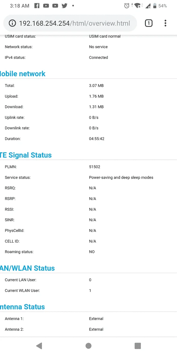

Sir may tanong ako na transfer ko na yung Modem at Antenna. Pero ganito nalabas sa GUI.

saan pala yan dati naka install.... baka cut-off na ung sim mo.... kc gamit ko plan 1299..... galing pa to ng gensan dinala ko dito sa koronadal.... wala mn problema connected agad...

Kahapon lng ta na install sir around 4pm tapos na transfer ko siya mga 6pm.
try mo lagyan ng ibang globe sim....tapos set mo xa sa "AUTO" kc naka LTE only lang yan...
Ganito kasi sir yung area na pinag transfer ko ng Modem at Antenna sabi nung Globe Rep sa customer service di raw covered sa map. Pero sabi nmn ng sales agent basta may Signal lng daw ng mga pocket wifi pwede na yun. Kaso lng ayaw mag install dito yung installer kaya kumuha sila ng bhay na pwede tapos transfer lng sa home address ko. Kaya ganyan yan ngayon.

Install

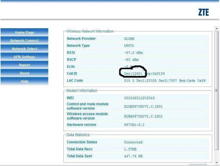

iisang tower lang ba ang source ng signal nyo jan?... dapat may cell id yan....
Sa ibang tore at nila ipinaslak to. Yung malapit mismo sa pinag install nung tiga globe. Pero meron din dito samin nasa kabilang brgy.

Tanong ko lng sir. Nung tumawag ako sa Globe wla pa daw lumalabas na account under sa Name tapos hindi pa closed yung order. Pero may nakikita na sila ma status pending reserved.
hindi pla cover sa mapping ang area mo...ok lang yan....tama ung mga installer.... contact mo nlng ung installer... baka may mali sa pag install mo... try mo higpitan ang external antenna... baka maluwang tapos point mo ung antenna sa tower ng globe.....dapat na 20 degree up ung antenna mo....
