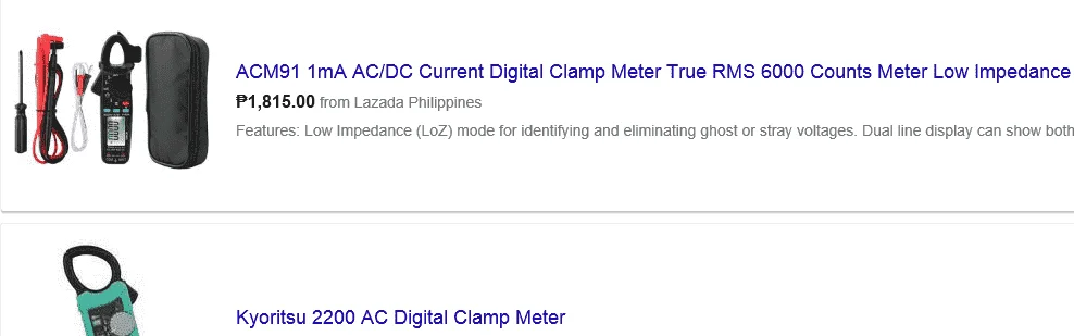

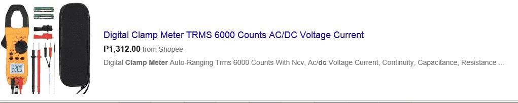

gusto ko sana bumili ng clamp meter kaso baka ac current lang ang na mi measure nun?baka may alam kayo na kaya i measure both dc and ac current?
Para mameasure mo ang current kelangan mo talaga clamp. Tas check mo na lang kung may DC option sya.
If wala gamit ka ng automotive gauge yung pang measure ng ampere ginagamit ng mga jeepney

Hindi po gumagana ang clamp sa pag measure ng dc amp. Series connection ang kailangan. Pwede ka bumili ng automotive ammeter, kayang sumukat ng mataas na dc current.
