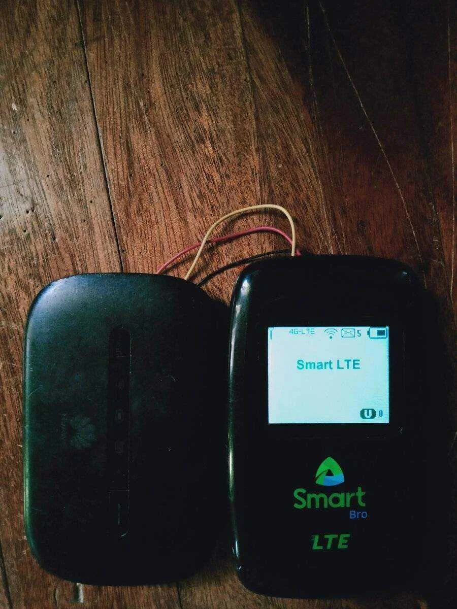

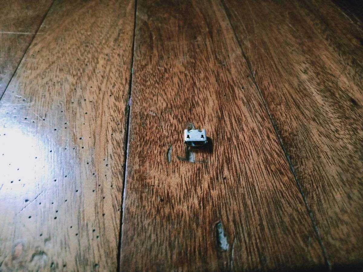

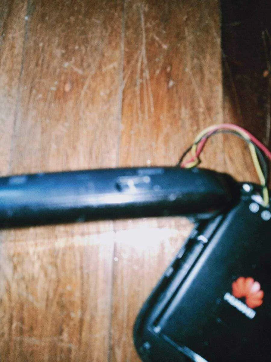

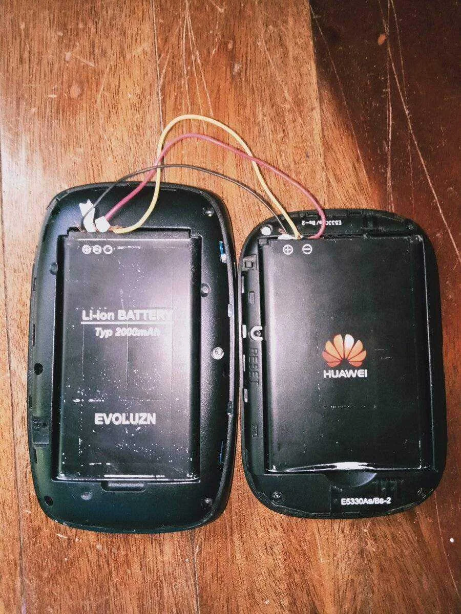

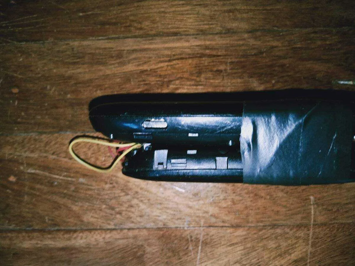

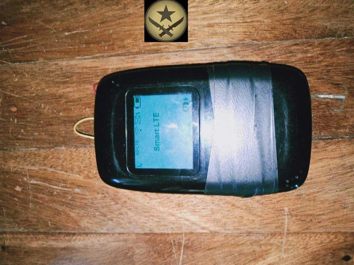

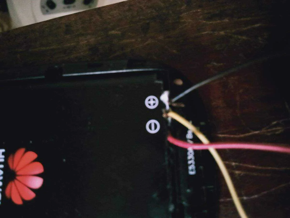

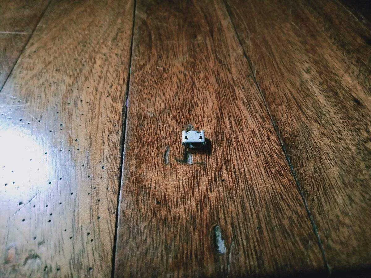

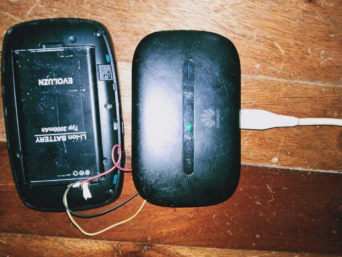

Hello guys sa mga may sira na device jan specific is sira na ung charging port or nabali ung saksakan mo ng charger eto try nyo gawin
Note: Follow at your own risk pang temporary lang to kung emergency na need mo ung device.
First is itroubleshoot mo muna device mo baka sira lang ung battery kung charging port talaga sira then ganito gawin mo

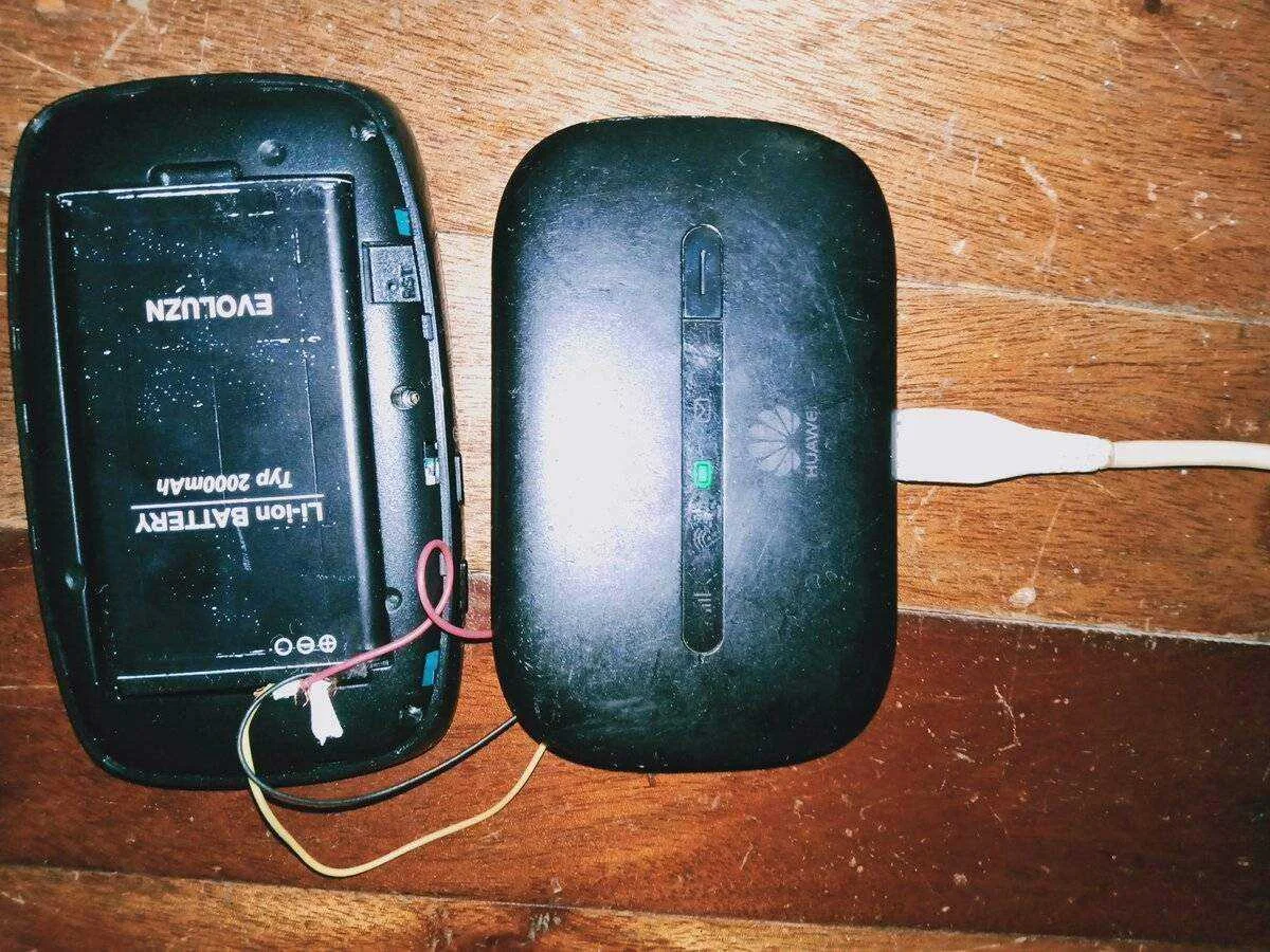

Hanap ka ng ibang device na may charging port ung d mo na ginagamit like old phones na may same charging current sa device mo na sira wag ka gumamit ng device na iba ang charging current masisira battery mo

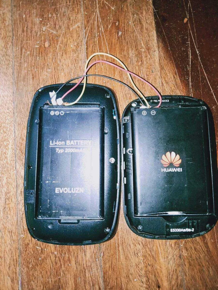

Pangalawa is hanap ka ng wires (check pick) atleast tatlo para sa tatlong terminals ng battery
Pangatlo is i connect mo ung wires sa terminal ng Old device sa sirang device mo (check pick) dapat naka connect ung wire sa parehong terminal sa kabilang device
et. + to + , - to -

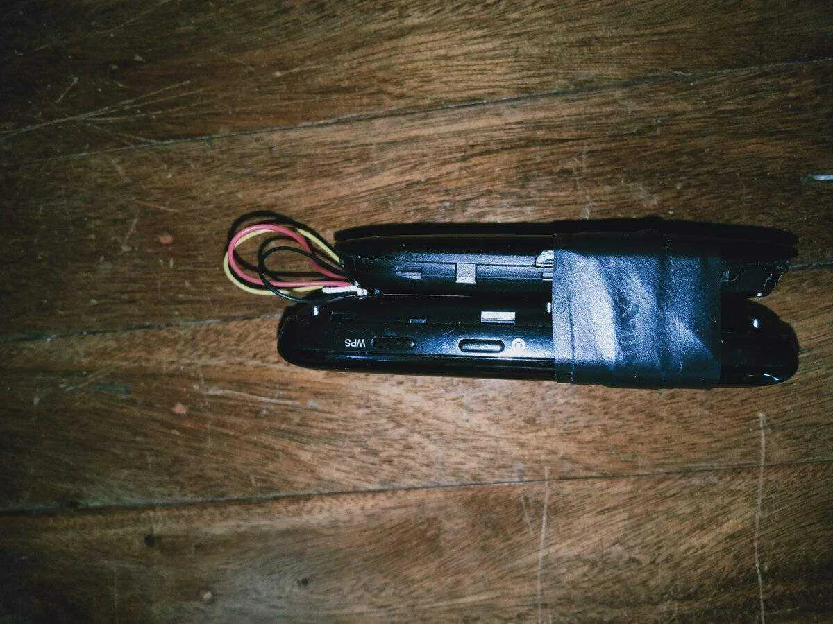

Fourth is lagay ka ng insulator between the terminals (ung gold na kinakabitan ng battery) para d mag dikit dikit at mag short circuit

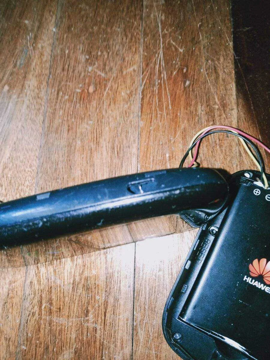

Fifth is ung old device mo na ginawa mong charging port ung battery nya is lagyan mo ng electrical tape ung battery specific sa terminal ng battery para pang ipit lng nung wire para d mahila ung mga gold
Sixth is lagay mo na rin battery mo sa original device mo then try mo i charge ung old device na ginawa mong charging port kung binabasa ba battery sa original device mo kung binabasa ready to go kana
take note: pag d mo alam ginagawa mo wag mo na ituloy baka malala pa magiging sira nyan and also pag nag charge kayo nito bantayan nyo lng wag nyong pabayaan.
also serious note: wag mag dala nito sa mall or sa may mga checkpoint baka may libre kang bakasyon sa kulungan mukha daw kasing IED (personal experience)
un lang.
