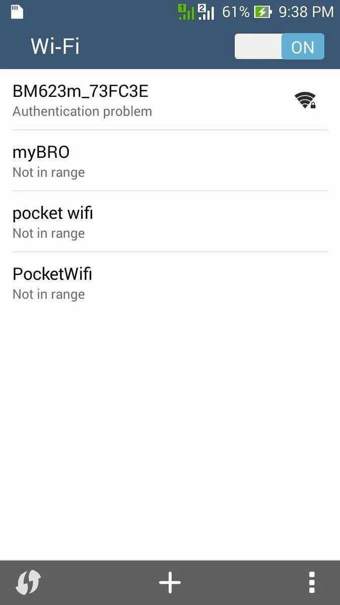

sir success na po may ilaw na din yung modem ko ang problema hindi naman maka connect sa wifi, authentication probem pano po to ayusin?
haha isa lang pala akong malaking T yehey ok na thank you uli^^
