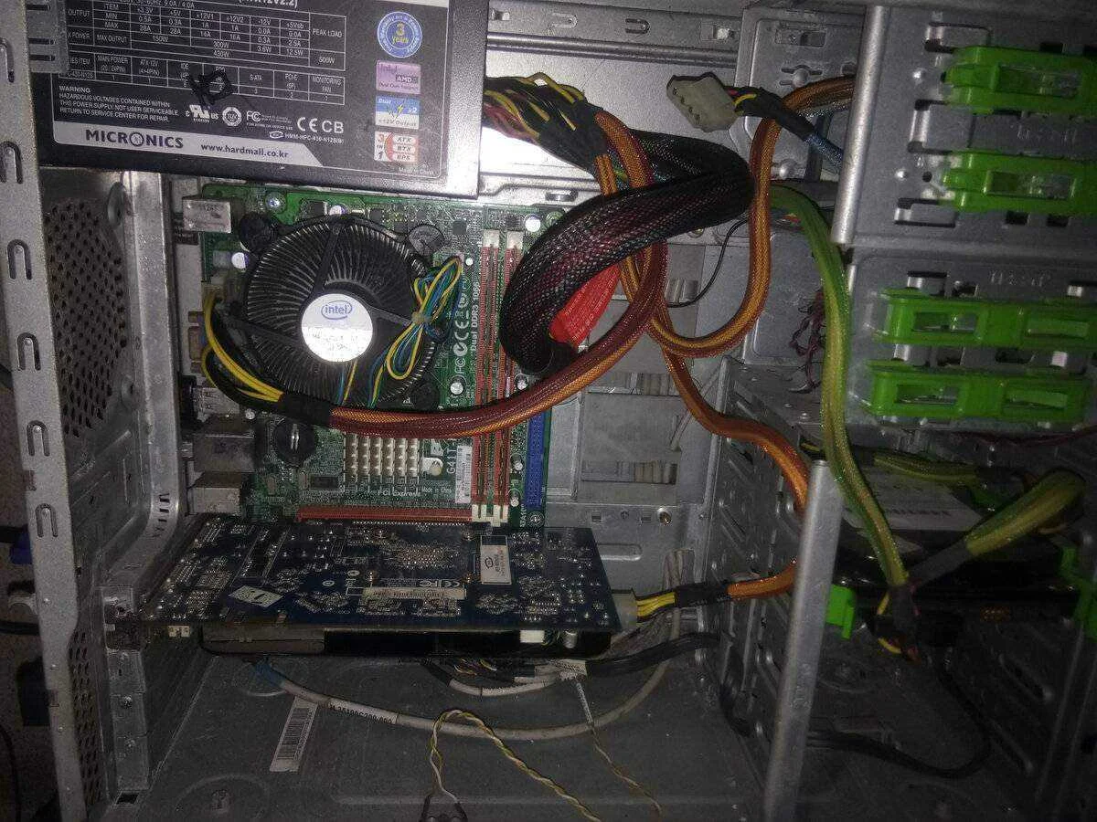

Mga sir ano po ba posible na problema ng pc ko lahat ng tutorial ginawa ko na eh wala padin baka po may i susugest kayo salamat po sa sasagot
monitor lang ba? pero nagana na cpu if inoon? if no display lang sa monitor at nagana cpu. ganto:
linis ka memory, maglagay ka thermal paste , check mo vga baka, last check mo ang monitor baka sira na. yan basic step
Meron na pong thermal paste. Working naman po kase yung fan naikot den yung power light po nailaw naman. Anu pong memory yung lilinisin? Yung ram po ba? Salamat po
..since dalawa ram mo..alisin mo yung isa....then test..pag ayaw try mo ulit isa pang ram....kung ayaw pa din...try mo maglagay ng isa pang monitor kung may extra ka...o try mo yang monitor mo sa ibang pc or laptop...para mas malaman kung ano sa dalawa may sira...suggestion ko lang naman :)
