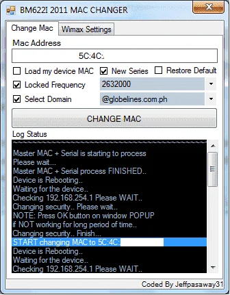

New Update ng 22i 2011 mac changer
para di natayo mahirapan pa kung ano anong tools
ang ginagamit natin sa 22i natin
eto na finally ang perfect tolls sa 22i 2011
problem solve ika nga ng mga master natin..
Ito rin po ang current tools ko sa 22i 2011 ko..
Tested kona ito sa windows 7 32/64 bit
sa xp nasubukan kulang xa iinstall pero di ako nakapagchange mac kc 22m pala modem nya.
need ng .net framework 4.0 or pataas siguro.. 4.0 kc gamit ko..
so Mas Ok ito gamitin kesa dun sa nauna.
gaya ng dati napaka simple at madaling gamitin.
merun na itong lock frequency sa mga nagrequest jan ayan na po.
Paano ito gamitin:
pwede mu siya iset agad bago magchange ng mac..
pwede ding after changed mo ng mac.. kung gusto mo magpalit dahil nagkamili ka or anu pang dahilan
check frequency lang and pili kana ng frequency na gusto mo, then right click kalang sa mismong box then click set frequency.
working sa new/old series sa smart mac wala pa diko alam gumamit nyan. next time nalang, 2x boot uli ito.
sa restore default naman ndi gagana ang new series option natin kc babalik nya sa dating settings at old
settings ang lalagay nya, isang beses lang po ito magboboot.

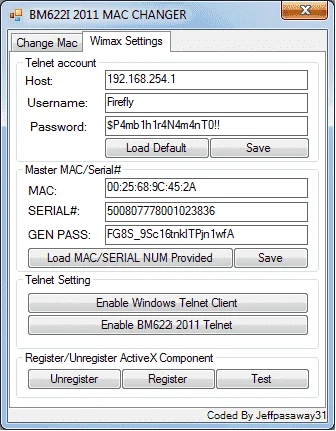

nag add din ako ng Load device mac para makita natin kung anung mac nakainstall.
sa telnet setting alam nyu naman na sigurado yan.
sa master mac at serial num naman, pwede kayu gumawa ng sarili nyu.
PAANO:
login kayu sa web gui nyu then copy nyu yung mac at serial num
at ipaste yan sa 22i password generator
open nyu yung ginawa kong tools then paste nalang yung mga need sa master mac/serial at
dont forget yung pass na nagenerate.. paki include din..
pwede din click nyu nalang yung load mac/serial# provided.. para dina kayu mahirapan pa.
my mga ibang way pa para makagawa ng master mac at serial bsta kayu bahala kung paano at panung technique pa yan..
basta gagana yung nagenerate na admin pass GO Lang ng GO.
sa telnet setting naman merun tayung enable windows telnet client at enable bm622i 2011 telnet.
merun din yan sa nauna kasu binago ko..
sa enable windows telnet client ito ung sa telnet ng pc/laptop natin..
my manual yan pakisearch nalang kung di working sa inyu yang nilagay ko..
bali wait nyu lang yung cmd na lalabas hanggang magsuccessfull..
sa enable bm622i 2011 telnet naman bali naisipan kulang lagyan nito..
kasi merun manual na pag enable ng telnet sa gui, no need na yung upgrader.. credit ito kay sir sneasel
thanks saknya diman nya naituro mabuti sakin ang mahalaga binigyan nya ako ng idea kung papaanu..
bali disabled pa telnet natin sa 22i, kaya need natin irun yun upgrader pra ma-enable ang telnet ng 22i natin..
so nilagyan kuna kaya medyu bumigat yung size ng 22i tools natin.. napansin nyu naman siguro..
iclick nyu lang yung enable bm622i 2011 telnet magoopen na agad yung upgrader wait nyu lang gang magclose
then magsuccessfull.. then try nyu open cmd > type telnet 192.168.254.1 pag ndi nagwork try lang uli..
pag ok na change mac na kayu.. wait gang matapos ang process.
pag nachanged mac na check nyu kung napalitan lahat para malaman kung working nga yung tool natin
then try nyu icheck din ito open cmd > type telnet 192.168.254.1 kung open padin..
pag gumamit kayu restore default gagamit ulit kayu nung enable bm622i 2011 telnet.
if like nyu malaman kung panu yung manual sa pag enable ng telnet sa gui ask nyu nalang si sir sneasel.
sa register/unregister activex component naman click test muna kayu kung succesfull kung ndi register mu nalang.
kc same lang yan sa xxxyyzzz tools.. my mga nadownload akong source code.. kaso conflict sa tools nya
kaya ginaya ko nalang baka kc my magreklamo ayaw na yung tools nya.

sir good eve... kmuzta po? sir, knina pa ako paulit ulit na mag change mac, at ang lumalabas po ay ABORTED! check ko raw ang master mac, username n password. parang lhat na tinry ko po! ayaw parin. dn ung sa settings,kapag iload mac ko po, ang lalabas po ay di ung mac add na recent ko ginagamit, iba. ito po oh!
00:25:68:9C:45:2A
500807778001023836
pwede pa help po sana!
