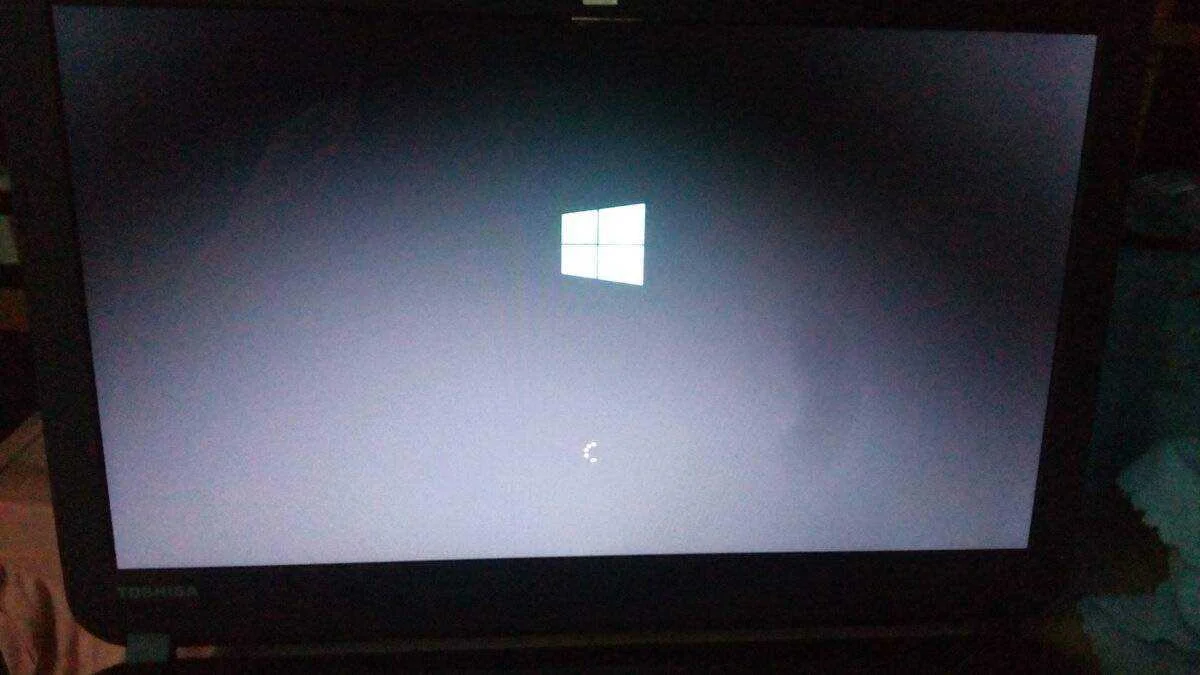

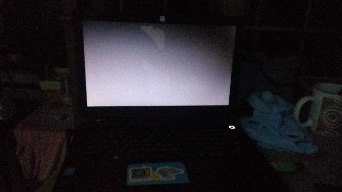

-kapag normal boot to windows makikita ung toshiba logo na nagloloding after 3minutes black screen no cursor na sya, kahit mag type ako ng 5 times shift key para lumitaw sana ung sticky mode wala padin kasi dapat tutunug un.
-Minsan pag normal boot biglang automatic repair tapos magtutuloy nanaman na parang black screen walang cursor
-i tried na rin boot to usb kaso ganun din magtutuloy sa parang black screen no cursor,
- i tried na din na removed yung battery then power on 60 seconds, kaya lang no luck papunta palagi sa black screen no cursor.
-attached 2 pictures ung 2nd pic palaging ganun ung makikita after loading

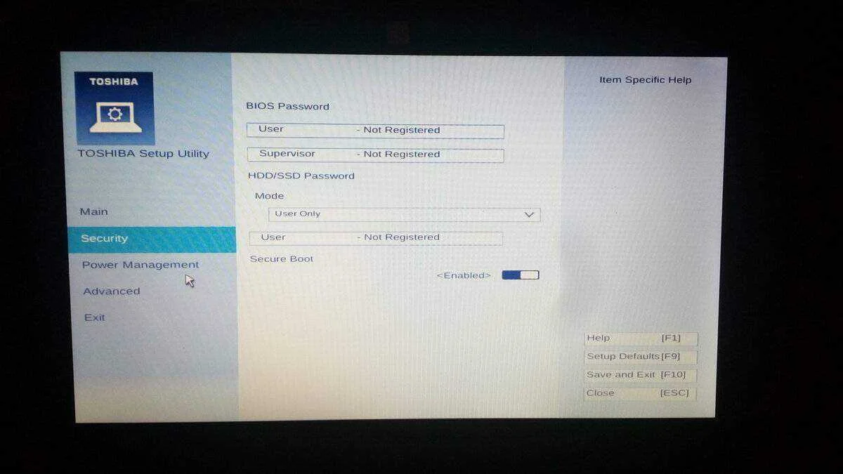

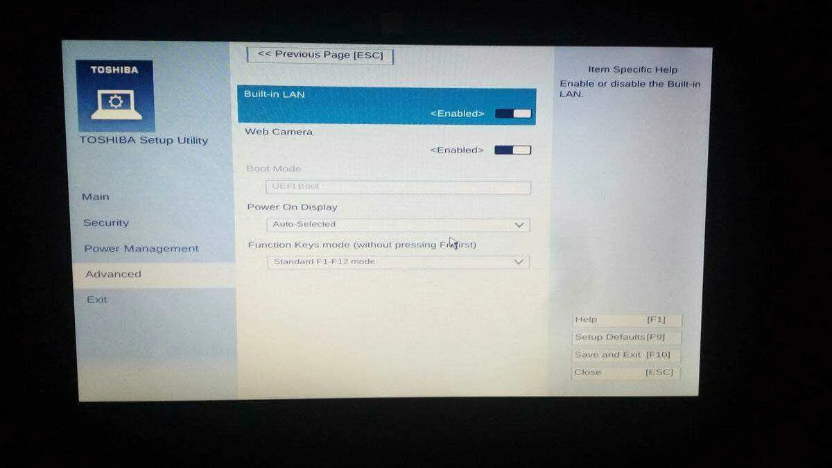

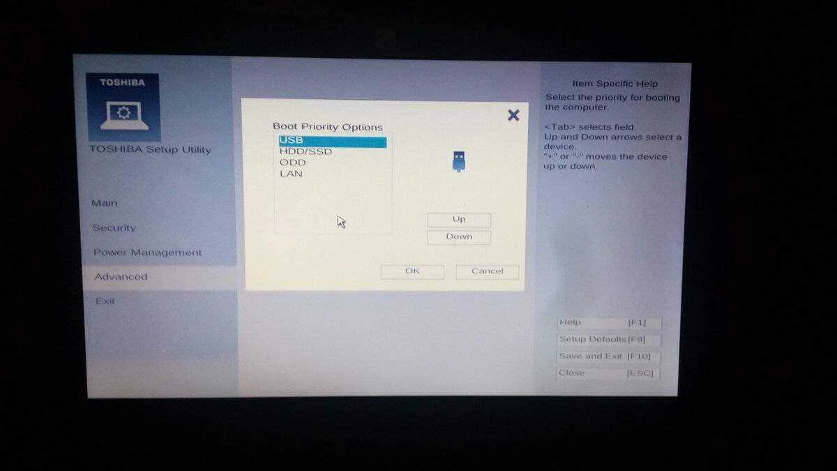

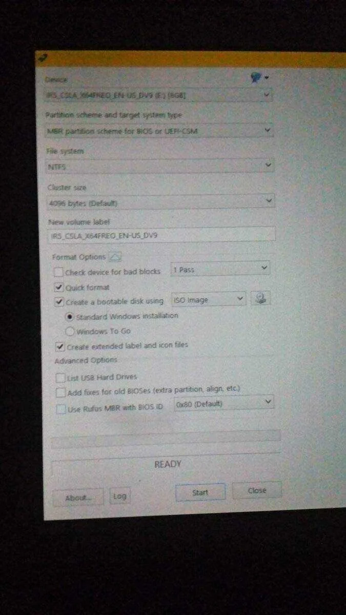

3. paki check naman mga sir mam ung settings ko sa iuupload ko na lang, baka may makita kayong mali.

Ang problem sir, hindi talaga ako makapasok sa advance start up. Hangang Bios lang ako.
Kasi mag normal boot at auto repair lang sya after auto repair blank screen lang talaga. kaya hindi ko sya makalikot para manlang marefresh or makapunta dun sa cmd.

1. Normal Boot = Toshiba Loading then Blank screen no cursor.
(minsan auto repair then blank screen no cursor nnmn)
ayaw makapunta din sa advance start up. para sa refresh or reset
2. Boot to Usb (Toshiba recovery drive)
=Toshiba Loading then Blank screen
3. Boot to Usb (windows8.1bootable created via rufus) = Windows Logo then Blank screen no cursor.
Gusto ko talaga makapunta or mapalabas sa screen ung advance startup kaso No luck

rufus settings: windows 8.1iso
-mbr for bios or uefi or csm
-ntfs
bios settings:
csm
disable secureboot
Salamat po ulit ;)

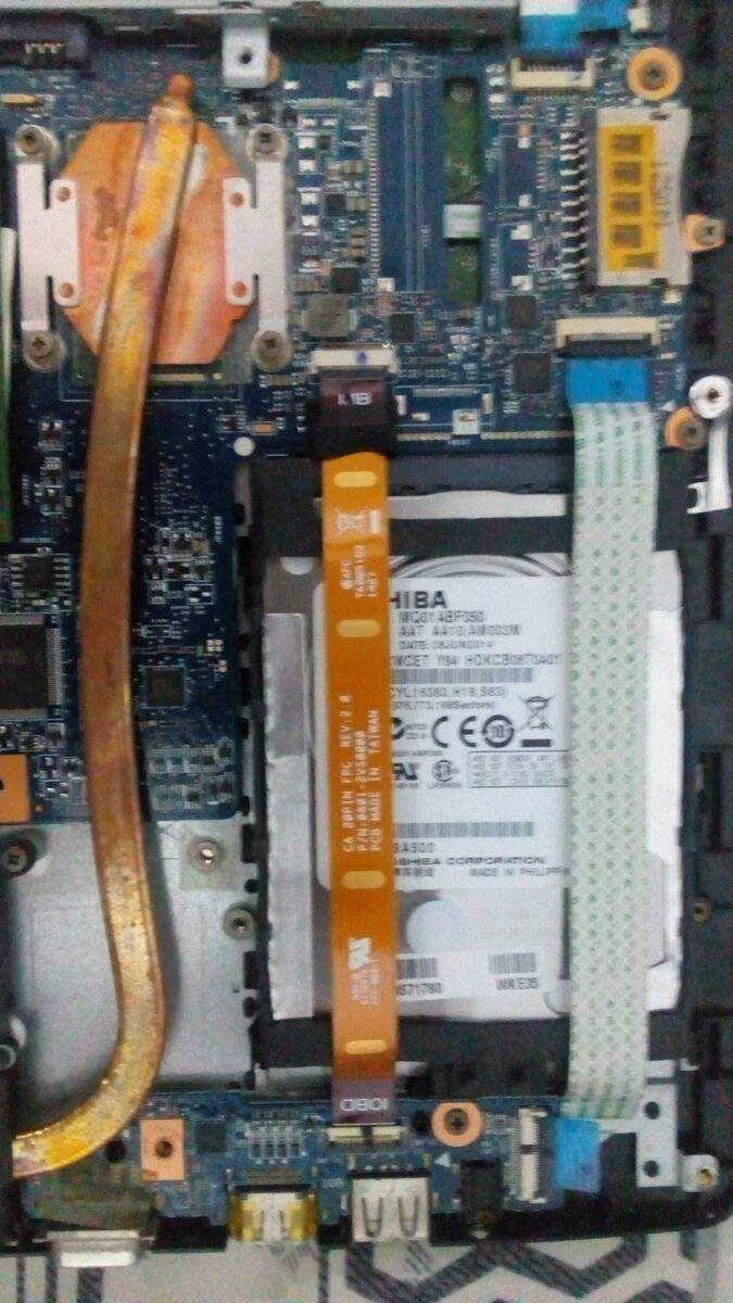

Toshiba C40-B
parang same sya mismo dito sa nakita ko sa youtube nag reassemble sya.
(yotubedotcom/o1PsaeR7FTg)
bali sa video, tinangal nya ung 2 ribbons may yellow at whiteblue and 1 turnilyo,
