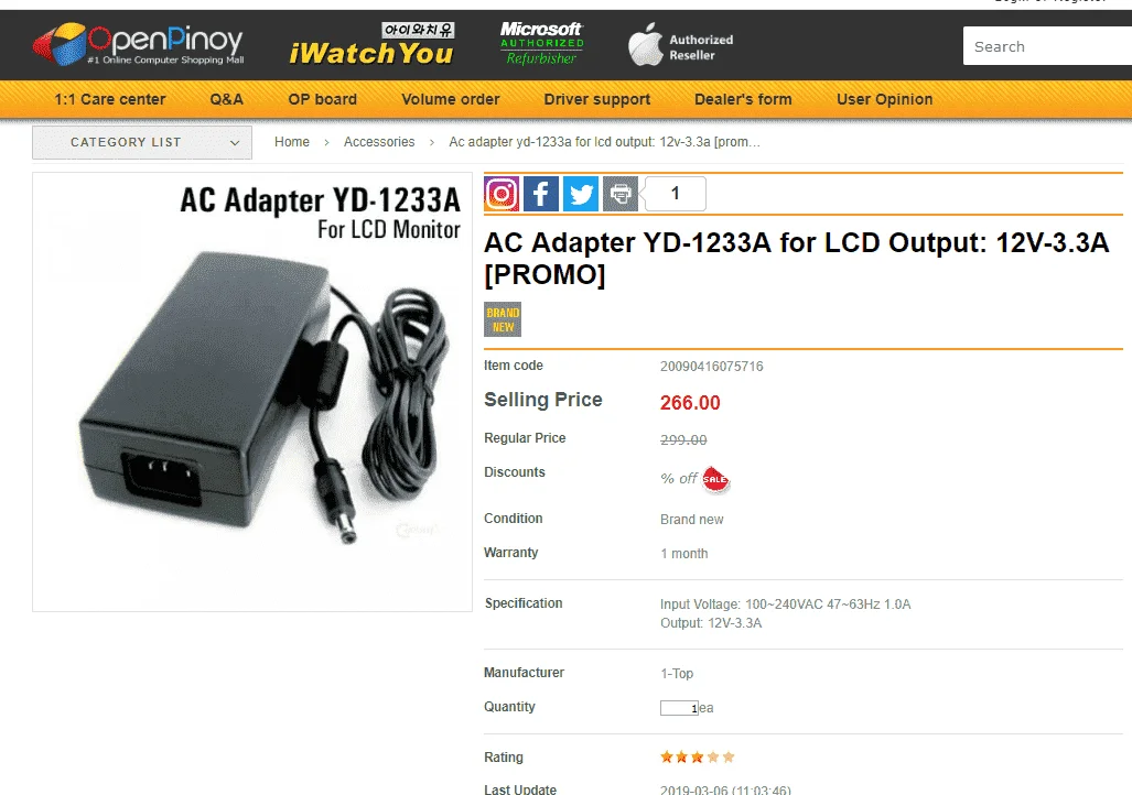

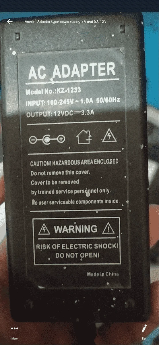

Check mo muna sa TV mo kung ilan ang consumption nito. Then from there malalaman mo kung pwede ang 3A or 5A.
Pag mababa naman ang TV consumption sa 3A then pwede na ang adaptor na 3A, pero kung masmataas siya sa 3A masmaganda mag gamit ka na ng 5A.
3.3A nga daw po... Ang saken naman po sir mas mababa man sa 3A ..e mas maganda na gumamit ng 5A..
