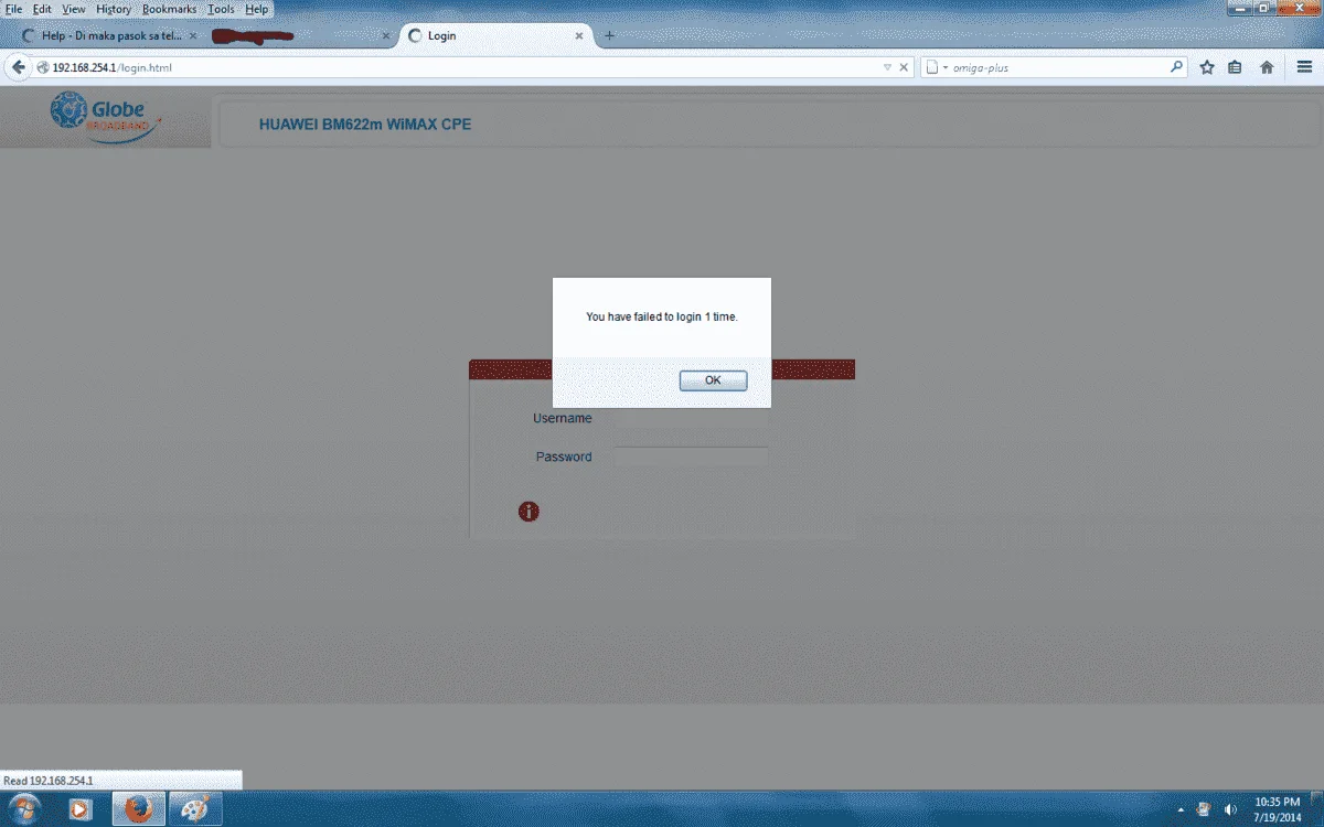

❓ Help Di maka pasok sa telnet pero sa gui nakakapasok ?

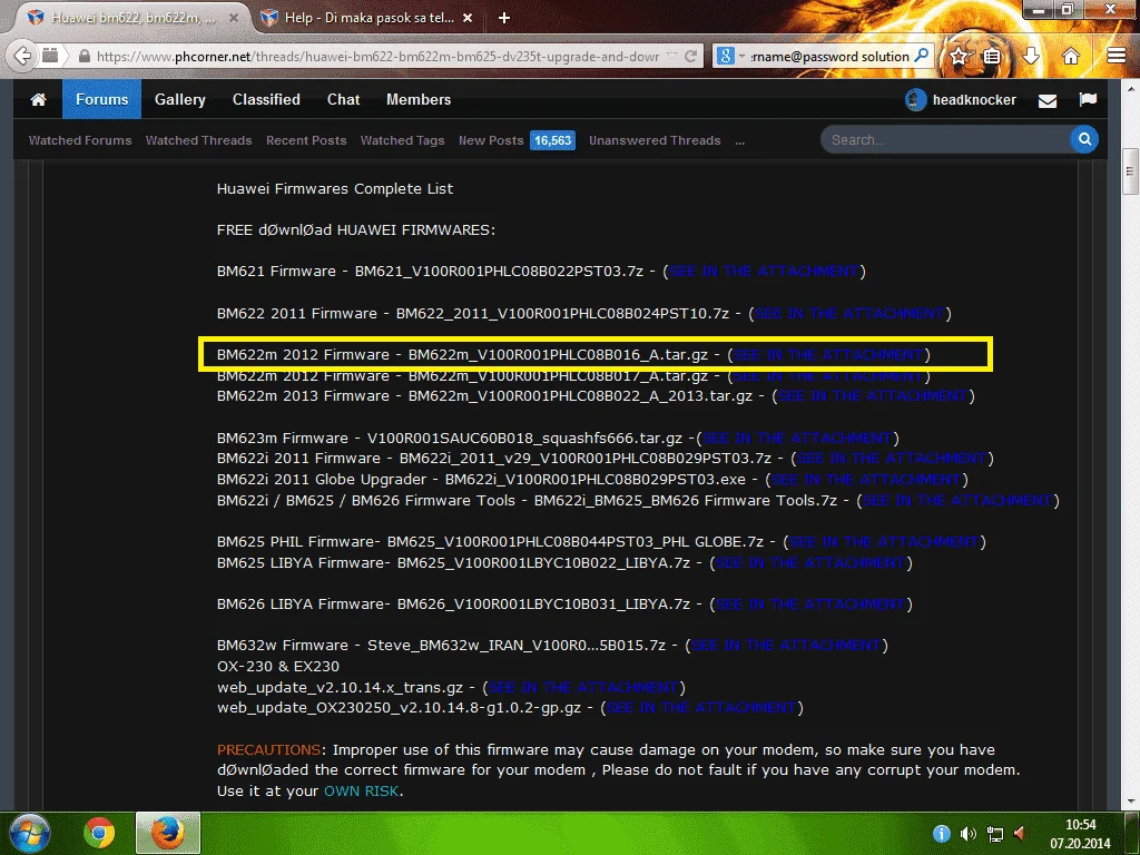

FLASH MO NA YAN.
Punta ka dito. Tools - Bm622m, bm622, bm625/6, dv235t, upgrade and downgrade firmware & some tricks here
Hanapin nyo sa attachment yung nakahighlight. Idownload nyo ito.
Download mo winspreader: You do not have permission to view the full content of this post. Log in or register now.
(baguhin mo yung download para hindi mag-error.) Then idownload mo na yung Winspreader
STEP:
Note: Kailangan tanggalin sa PC ang modem at hugutin muna ang power sa modem.
1. Open mo winspreader
2. Click browse, hanapin mo yung firmware ng BM622m 2012
3. Select mo yung network adapter ng PC mo.
3. Pag nabrowse na, click start
4. Kunin ang modem at iconnect MUNA ang LAN Cable sa PC at modem
5. Sunod, iconnect ang power adapter sa modem.
6. Mapapansin mo yung ilaw ng modem magtataas-baba yan. hintayin mo lang maging tulala, kapag tulala na tapos na ang process.
7. Click mo yung Stop sa winspreader.
8. Sundutin mo yung reset button sa modem.
Now, see the changes.[/QUOTE]
FLASH MO NA YAN.
Hanapin nyo sa attachment yung nakahighlight. IdØwnlØad nyo ito.
dØwnlØad mo winspreader: You do not have permission to view the full content of this post. Log in or register now.
(baguhin mo yung dØwnlØad para hindi mag-error.) Then idØwnlØad mo na yung Winspreader
STEP:
[/QUOTE]
bakit ganto sir naging tulala siya sabay inistop ko siya sabay reset button wala pa rin nag bago sir ??
ahh kaya pala di ko mapasok yun admin pinalitan ng nabilhan ko :D naka limutan ko itanong sa kanya :D
pero salamat parin sir
