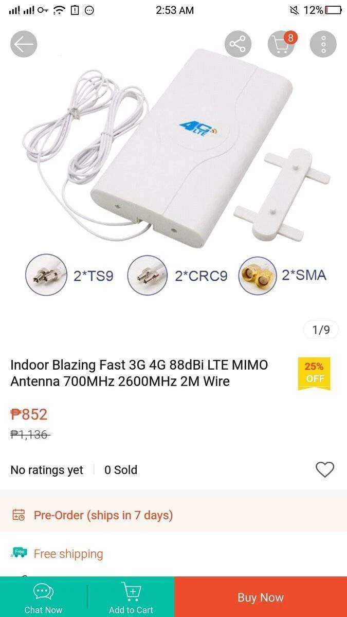

Ask ko lang mga boss, pag nakaset sa 700MHz frequency yung lte. 3 bars sya kapag built-in antenna pero kapag kinabitan ng mimo antenna 2 bar nalang sya kahit nakalagay sa bubong.
Ito specs ng antenna frequency: 1700-2700MHz gain: 18dbi. Since 700MHz yung nakaset sa modem ko, wala bang effect yung mimo antenna ko or much better use built-in antenna? Di ko pa kasi mailipat ng pwesto yung antenna mahirap akyatin.
out of range ang frequency mo pero may effect naman yan kasi na try ko na gamitin ang mimo antenna na may frequency: 1700-2700MHz tapos ang naka set ko is 700mhz lang, working naman po sya di lang ganun ka effective ang sagap ng signal nya di tulad ng mga parabolic antenna na supported talaga ang 700mhz.
maganda siguro nyan bili ka talaga yung antenna na supported si 700mhz
medyo mahal ata yung parabolic sir
