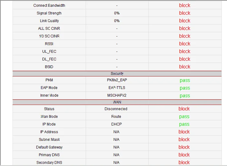

panu po malalaman kung ok ung modem...pwede ko pu bng tignan sa Check list...cnxa n po newbie
ganto pu baganto pu ba..sana po matulungan nyu aku :cry:
wala namang problema sa 622m mo, bale change mac lang yan :D new series ipasok mo sir E8,F4,C8,C4,34 yung mac na nagsisimula dyan :D siguraduhin mo nalang na live mac para pass yan lahat
salamat po sir.....bka po my reserba kau jan....salamat po talga ng marami..sa lahat dalwa lng kaung maayos sumagot hahaha....
