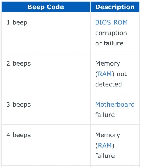

Goodevening ! mga ka phc ask ko lang po kung ano possible sira neto pag binubuksan ko yung pc nag b'beep lang siya at no display triny ko narin tanggal/balik yung ram ganun pati possible po ba sa gpu din may problema?

Naranasan ko na yan sa desktop ko nagpalit lang ako GPU ok na sya :)
you might be having problems with your RAM card or the RAM slot. Common problem with pc powers on, blank screen, beeping sound is RAM related.

Try mo i-on without GPU, tapos check mo kung mag popower and yung sa beeping, possible hindi lang sa GPU. check the RAM try mo mag switch ng ibang RAM or clean it. try din CMOS reset the cmos
You might think it's crazy, pero try mong linisin yung RAM mo gamit ang paint thinner at toothbrudh. Ibilad mo siya sa araw at pag tuyo na, try mong isalpak ulit.
Clean and re seat video card and memory card 1 at a time to traced the defect kalimitan kawang lang ang video card nyan or may problem sa memory..

bilangin mo kung ilang beep/s kasi may corresponding Error Code yan kung anong problem sa hardware ng PC mo like sa Dell 8 beeps sa monitor/LCD ang problem.
Pag-nabilang mo na search mo sa google like: (isama mo brand ng PC) mo
8 beeps+DELL
& pwede mo na gawin ang pag fix mo or go ka sa PC technician ;)
