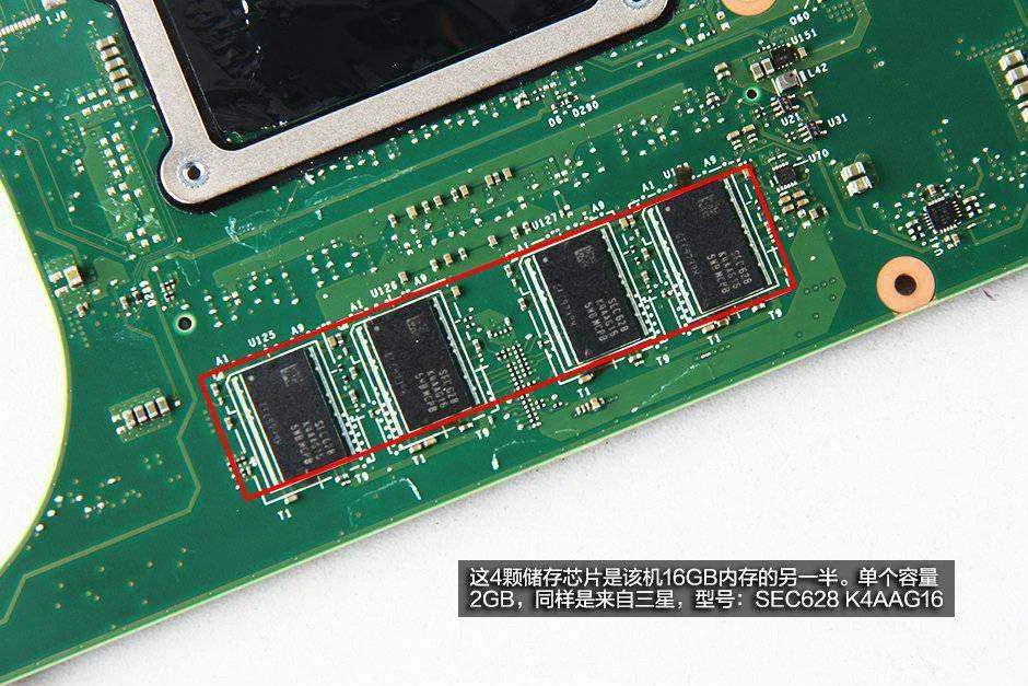

Depende kung soldered (naka-hinang) o hindi ang RAM. Parang ganito:
Research mo na lang model ng Laptop mo para makita mo kung upgradeable ang RAM.

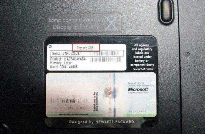

Normally, may sticker na makikita sa likod ng Laptop. Parang ganito:
Kung walang sticker sa likod, tignan mo kung meron sa battery.
Kung wala din sticker sa battery, open mo command prompt at type mo 'to:
wmic baseboard get product
