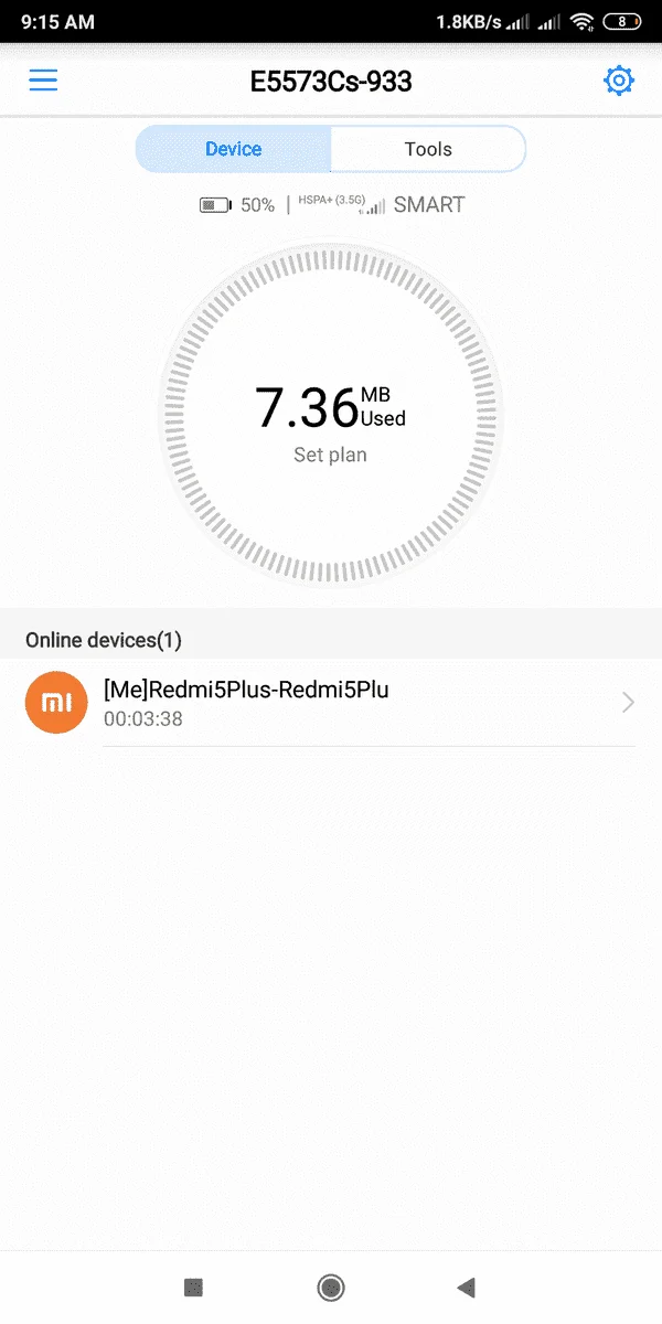

  • New Look for WEBUI Added
  • Signal Indicator
  • Kernel tweaks
  • Telnet enabled
Kung gusto nyo lagyan ng password ang telnet, iexecute nyo lang ang command na ito "passwd", then itype nyo ang password na iseset nyo. Ang telnet username nya ay "root" ang password ay yung sinet nyo.
Kung gusto nyo iremove ang password ng telnet, iexecute nyo lang ang command na ito "delpasswd".
Kapag gusto nyo naman idisable ang telnet, iexecute nyo lang ang command na ito "dtelnet". (Hindi nyo na maeenable ang telnet kapag dinisable nyo na. Solution is reflashing.)
  • atc command added
  • dtelnet command added to disable, remove or delete telnet in startup. (Optional pero yung sa akin dinisable ko para mabawasan ang ram usage, maliit lang kasi ram ng pocket wifi.)

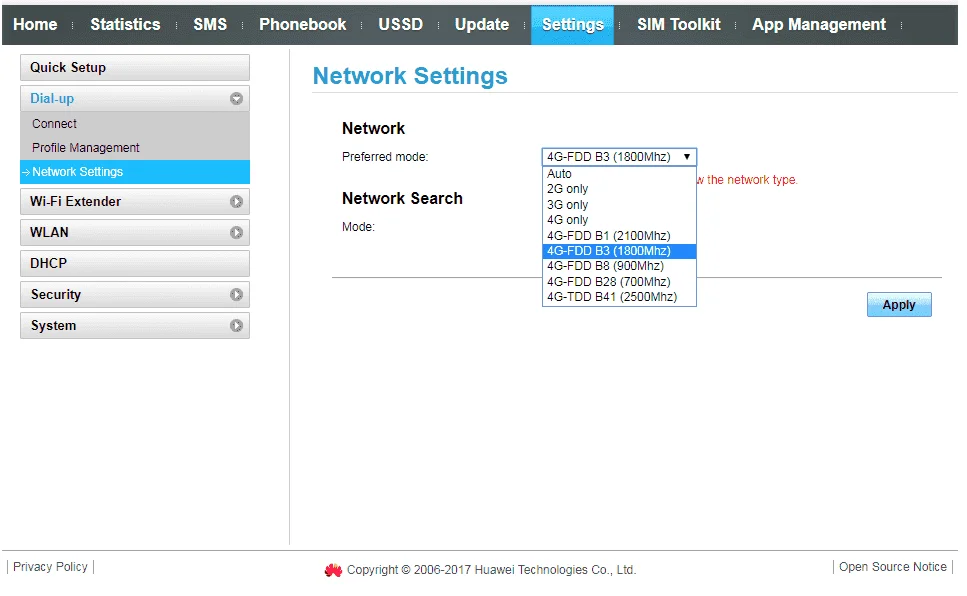

  • USSD enabled in WebUI (Note: USSD ay not working kapag naka 4G only or nakalocked sa frequency/band. Sa Auto, 2G and 3G lang ito nagana.)
  • Frequency/Band Locker in WebUI
  • DHCP DNS settings added in WebUI
  • Add Device Information parameters in WebUI
