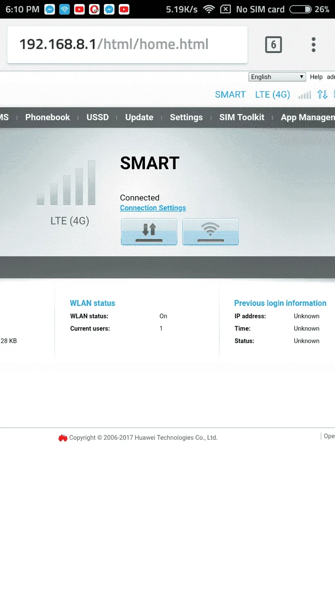

Done openline with pleasure.
Napakadali ng tutorial. Thanks.
Naopenline ko ung pocket wifi na nabili ko 600 lng sa fb marketplace hahahah.
May napansin lng ako. Sensitive yata sa signal. Konting galaw lng. Nag re-red agad ung signal indicator.
Sobrang thank you ts.. I didn't expect na one try ko lang ay nagawaa ko sya. Sobrang saya ko, dami ko ng pinagtanungan na cp repair shop samin, walang marunong gumawa nito dahil mahirap daw talaga. Not really a techi though.

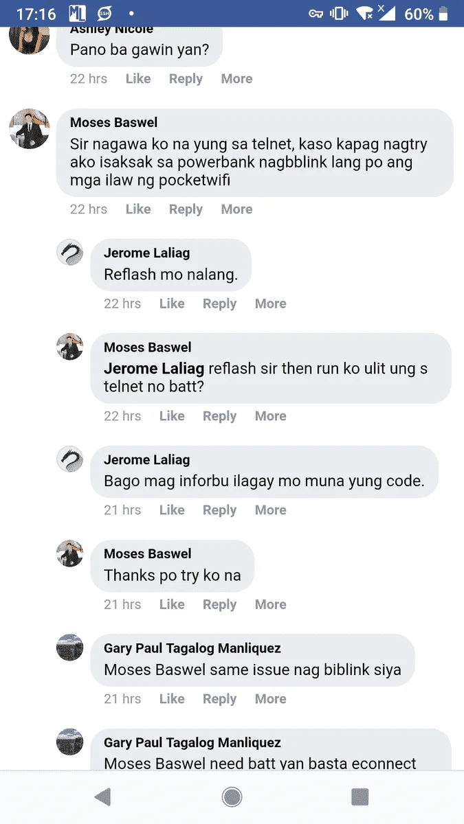

May nakita na akong nagshare niyan, nasa wall ata ni sir jerome sa fb, may iseset lang na at command sa telnet.

atc AT^NVWREX=50364,0,4,01 00 00 00 <<< ayaw gumana sa akin. I dont know how. Anyone can help? Thanks
atc AT^INFORBU
atc AT^RESET

same issue ayaw gumana yan sa akin nagbiblink yung pocket ko hindi steady
Per Sir Jerome need daw ireflash, then bago mag infobur, iset mo na rin yan.
See attched image for your reference.
Credits kay sir jerome
dapat dc unlcoker gamit nyo wag sa putty na try ko sa putty ayaw gumana nong nasa dc unclocker gamit ko ayun gumana ang codes..baka di kaya sa putty ang command yan
