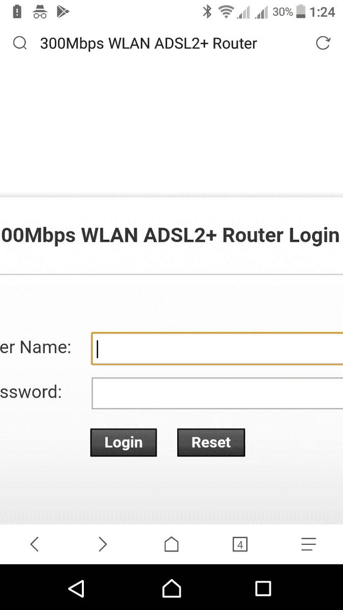

Sir pwede ba kami bumili nalang ng modem na fibr ang hina kais upload speed ng adsl2 ehhh bale ok lang ba plan kasi namin is pldt home dsl 1699 tapos pwede bang gamitan ng fibr optic na mga modem na nasa lazada o shoppe?
Pa reccomend po ng modem yung di masyadong mahal kung pwede kaming gumanit ng fibr modem kahit dsl plan namin
Opo paano po yun palakasin plsss

Ano po pala modem ko

Hayst, di mo pwede pabilisin yung dsl kahit magpalit kapa ng fiber capable na router at cable. Magkaibang technology yan, fiber means fiber optics kasi dumadaan sa glass wire yung signal unlike dsl na cable o copper wire. Nasa 100 times na mas mabilis ang fiber kesa dsl. About naman da "adsl" na-misinterpret yata ng ibang nagcomment kaya ipapaliwanag ko. Yung "A" sa adsl means asymmetric ibig sabihin "MAGKAIBA", Kaya mag kaiba talaga ang Upload at Download speed nyan, madalas na mas mabilis ang dl compare sa upload. And yes sure pwede po kayo bumili ng ibang dsl router na di galing sa pldt basta match yung system sa plan mo. Note din namagkakaiba ang adsl types, may adsl, adsl2 at adsl2+, mahalagang malaman mo muna kung anong connection type ang meron ka. The best advise ma maibibigay ko sir is bumili ka ng modem na both supported ang dsl at fiber connection para di masayang ang bili mo at magagamit mo pa sya Kung magma-migrate ka naman to fiber connection.
