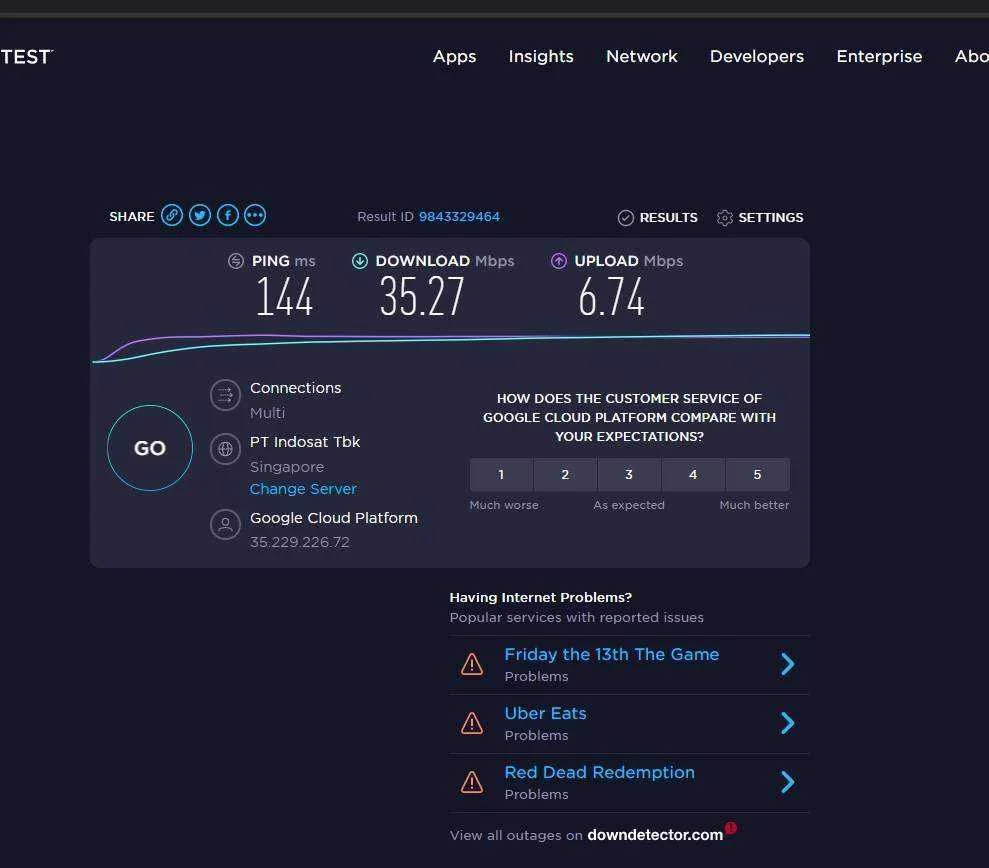

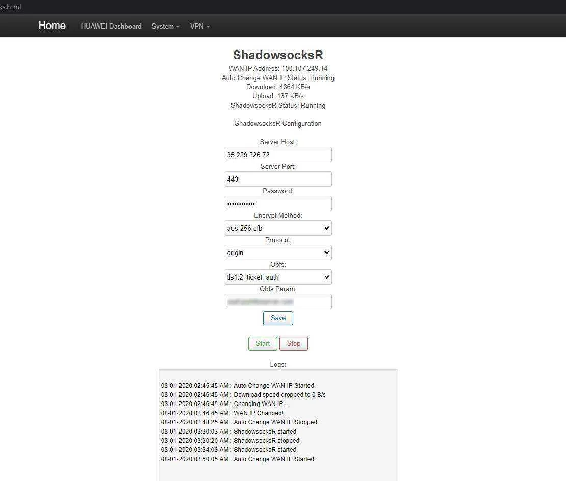

[XX='XiaoQiang, c: 139488, m: 612559'][/XX]Pwede pa SS sir na nakaenable yung openvpn mo? kasi boss may gamit po akong OpenWRT connected to Mamba, Newifi3 D2, SSR nga lang not OpenVPN, ang sagad ko lang talaga pag SSR-30-40 mbps or equivalent 4-5MBps sa IDM.. Hindi ko matest kasi sa OpenVPN, kasi wala ako nakainstall na package ng OpenVPN sa OpenWRT, try ko sana itest if lalagpasan nya yung SSR. pero theoritically kasi, namonitor ko speed ng SSR at OpenVPN sa built in enviroment ng modem, halos 3x ang speed ni SSR compare sa OpenVPN..

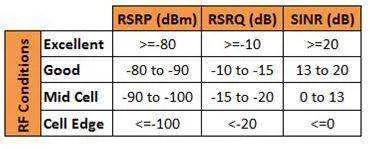

[XX='simpleMen, c: 139506, m: 89494'][/XX] Sa ideal situation yang 4 nayan ay dapat sabay sabay lumakas pag tama position ng router or antenna mo. Pero di lahat same ang experience. Minsan mataas RSSI at SINR pero mababa RP at RQ. Pwedeng mabilis pero prone to congestion. Other way round mataas RSRP at RQ pero mababa RSSI at SINR.
Iba ibang bagay nakaka apekto sa kanila kaya swerte mo pag linear sila gumalaw pag ina-adjust mo modem/antenna.
Syanga pala. Sa mga modem na walang cell locking, RSSI based ang algo nila. In short, di niya alam na mababa ang RP, RQ at SINR.
Kaya kalalabasan congested makukuha mo na signal. :)

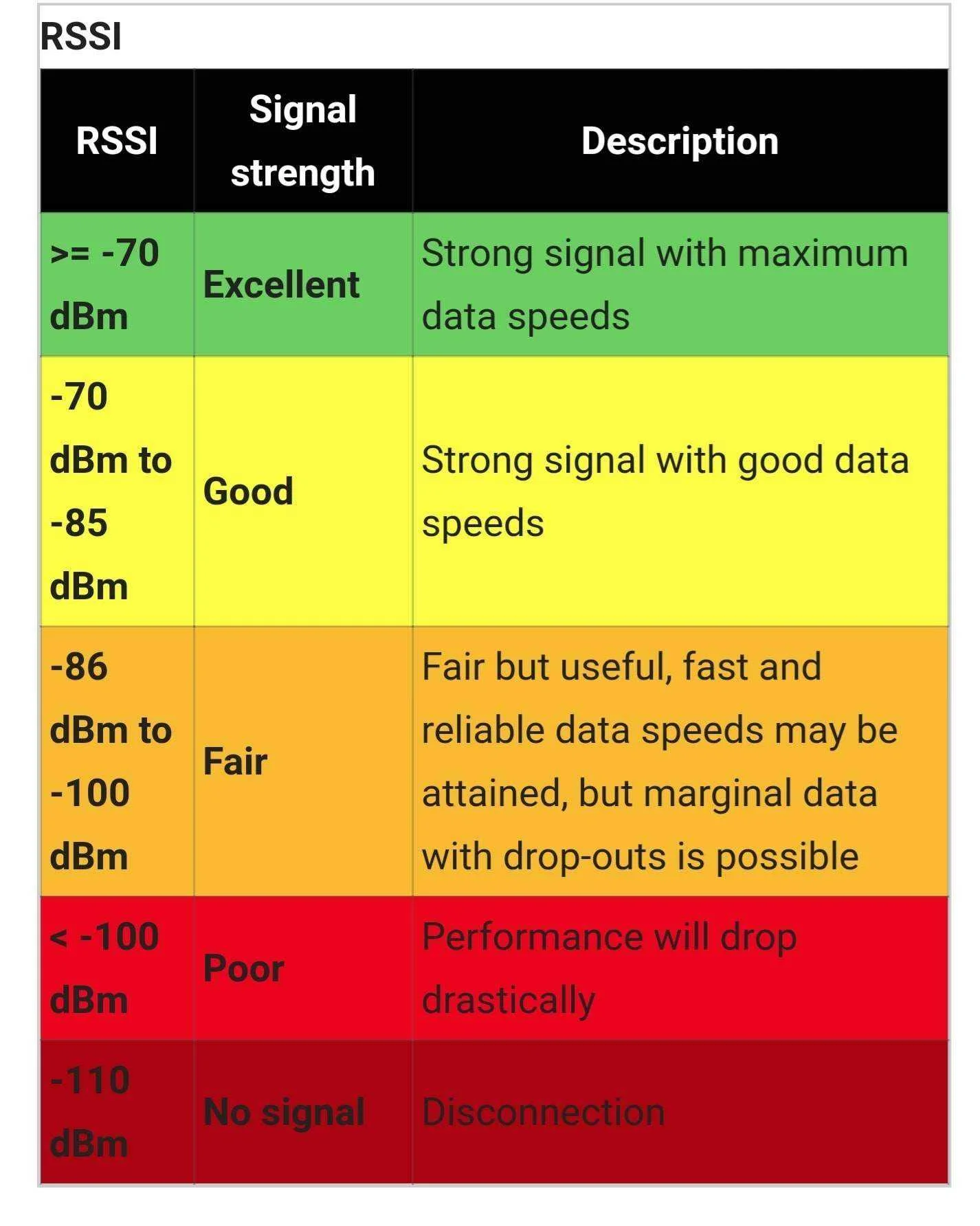

@freetextmike..Di naka salalay sa SINR ang bilis ng connection pero isa siya sa apat na 4G/LTE parameters para malaman mo if gano kaganda signal sa area mo.
Eto order niya if gusto mo pa i-optimise ang pihit ng Outdoor antenna mo:
1. RSSI
2. RSRP
3. RSRQ
4. SINR
alam ko paps pero for comparison lang kasi maganda namn lahat na apat na parameters sakin
