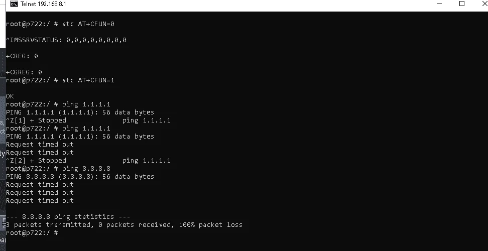

Paps talagang mag iiba ip pag inoff mo connection ng modem.. Yung wan ip dun sa built-in ovpn at dun sa dash board ng 936 iisa kahit tignan mo
sakin kasi hindi nagiiba kapag off data,
basta ok na sakin, kapag nag reconnect vpn kusa palit ip para makaconnect agad sa vpn

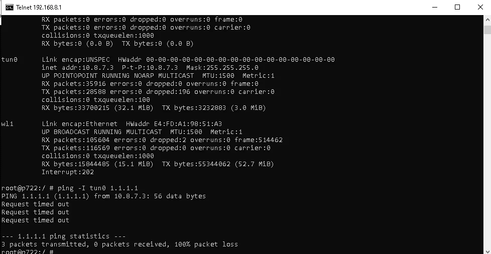

Well meron na ako general idea kung papano gaagawin ang script pero may problema Screenshot_10.webp
kahit connected siya sa openvpn via telnet hindi nag piping dahil iba yata ang network gateway ng openvpn na built-in( hindi ko alam basta ganon newbee ako dito) kaya request timed out. so may naisip ulit ako na kung i chcheck ko na lng status ng vpn kung connected o hinde, meron din problema hindi agad agad nag uupdate ang status ng openvpn para magamit ko sa argument ng script kaya baka lalong mas matagalan,
sa makakapag palinaw nito saakin lalo na mga masters jan, point to the right direction lang po haha kahit hindi na spoonfeeding,
Well meron na ako general idea kung papano gaagawin ang script pero may problema View attachment 852019
ang akin sa status ng vpn naka base medyo mabagal pero ok na din
pwede naman mag base ka sa dl rate kung 0 change wanIP mas mabilis kesa sa status ng vpn ang check kaso nga lang kapag walang gumagamit ng internet 0 yung dl rate kaya mag change lang paulit ulit hehehe
baka may way para mag ping mismo sa telnet

Di mag 0 yan kahit walang nagamit.. Basta inopen mo derecho na yan kumokunsumo
Di naman
na 0 siya idol from time to time lalo na pag naputol saglit ang signal
well contented na din ako sa setup ko eh, tinatamad na ako baka sa sunod na araw nanaman ako mag ka mood mag brainstorm haha, pero kung may makakapagturo or nakakaalam kung papanong way mas maganda dumetect ng internet traffic via telnet siguro magdamagan yan haha
ping -I tun0 8.8.8.8 boss try mo, tun0 gateway interface ng openvpn
