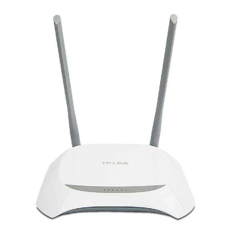

patulong po, kasi po laging may nakakakonek sa wifi ko kahit lagi ko ng pinapalitan password,, di ko alam kung pano nila nagagawa.. di ko din alam kung pano mamblock dun.. tplink po brand ng wifi router... pano po iblock nung nakakonek?

punta ka sa wireless settings nyan, hayaan mo lang muna kumonek sila sayo, tapos save mo lahat ng hindi ko kilalang, mac address tapos i ban mo sila,
yung pag lalagyan mo ng ban list nan dun lang yun sa mya wireless settings
Pwede mo iblock yun mcadress nun sa router ninyo. Check mo din baka naka enable ang wps dahil madali ihäçk yan. Check kung nag brodcast ng hidden ap yun router mo. I suggest hard reset ka off agad wps then change pass. Pero kung gusto mo ng sobrang security i list mo lahat mcaddress ninyo sa bahay tapos yun lang ang i allow mo sa router

nakaenable po yung wps, ano po yun? i disable ko ba?
tinry ko na madam ano ba dapat i disable ko sya or enable ko sya?.. kasi nung ienable ko wireless mac filtering wala makakonek kahit sino.. pero kapag enable selected only nakakonek pa din sya.. nalilito ako
Nasasayo yan hehe, pero dissable mo nalang siya para di maka connect. Kung enable mo mc filtering dapat added lahat mc adress ng device ninyo sa bahay, db nga sabi mo wala maka konek? Dahil nga sa settings na yun pili lang ang makaka access.

gets ko na po hehe.... inexperiment ko sa cp ko kung nabloblock tapos unblock kaya nagets ko hehehe

so dapat i add ko muna lahat ng device? dit o sa bahay? tama po ba?
pinaka dbest nyan mag palit ka ng password sa admin dashboard . kahit anong palit mo ng pass nyan makakakonek padin yan . unless pinalitan mo yung admin ng dashboard mo ..
