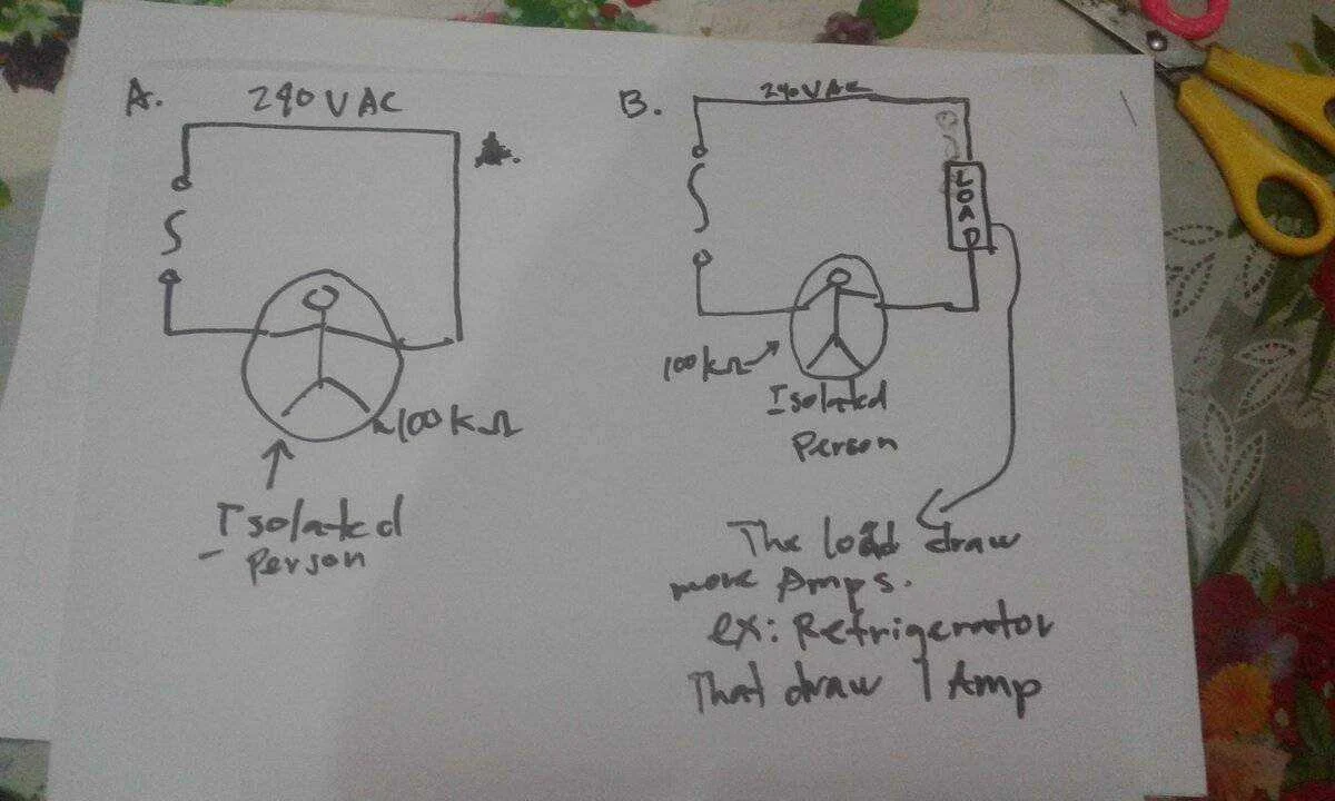

may nakita po akong charger na output ay 12V dc and 1 Amp....kaya kung hawakan ko ang dalawang terminal gamit ang dalawa kong kamay....pero lets ay ang resistance ko ay 100kohms then ang current na dadaan sa katawan ko ay .12mA....pero ang tanong ko para saan ba yang output ni charger na 1Amp...protection ba yan kung mag over sa 1Amp ang flow ng current kusa mamatay ang charger??...paano ba mag oover sa 1 Amp ?? kung i short ko syempre infinite ang current value kung 1 ohms nasa 12 Amps current....
ang alam ko lang po hanggang 1amp lang ang maximum na ilalabas nun.
