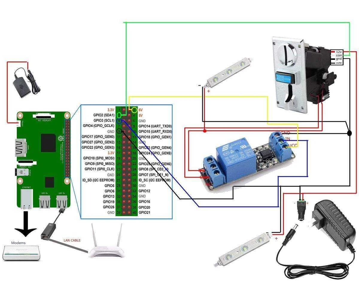

Piso WiFi Fully Automated Vendo Machine

Lastly, diagram. Sundan n'yo lang ito at may sariling piso wifi vendo na kayo. Simpleng thanks at like lang ok na ako. Please see attached file for diagram.
UPDATE: ang isang diagram ay hindi na nangangailangan pa ng transistor dahil sa my opto na ang relay.
