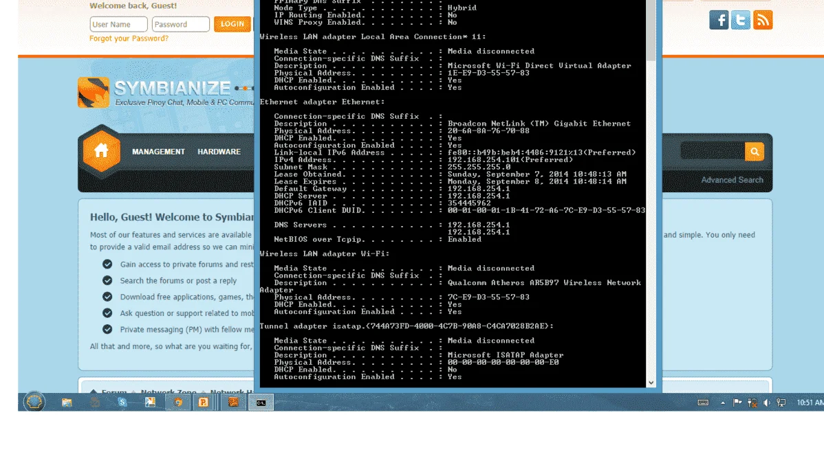

direct po sa desktop yung lan cable. wala po router nagtry ako sa telnet ng 192.168.1.2 pumasok po sya, ayaw sa 192.168.1.1 tapos may nakalagay send password over the internet. y/n nag no ako humingi na ng password ng user at pass. ginamit ko wimax tapos sa pass wimax820 mali daw password, tingin ko naremote ako. ang problema ko naman hindi ko marestore default kase hindi rin makapasok sa web gui. paano kaya to?

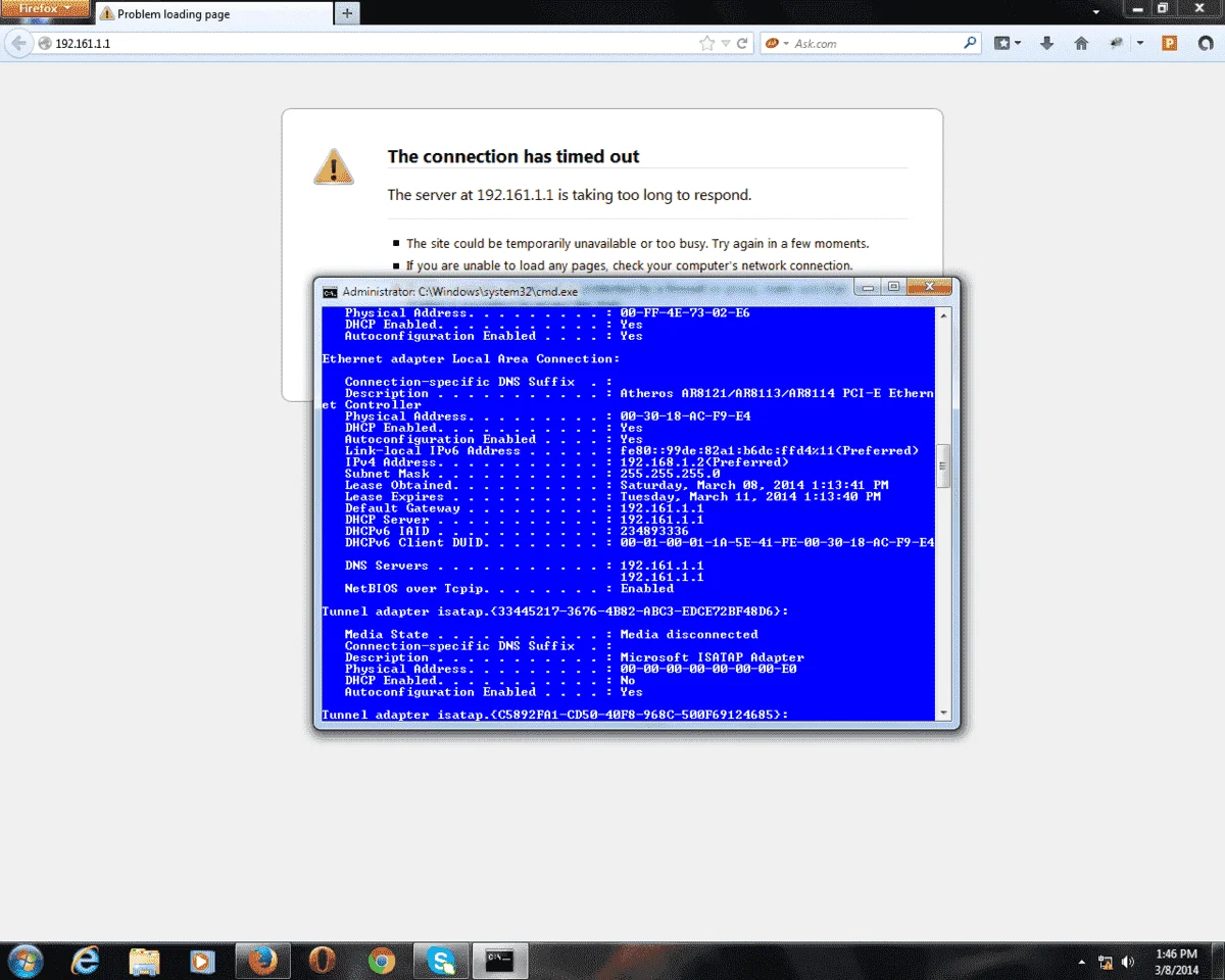

mga master sakin nman unable to conect to tel net. pero napapasok ko gui nya and then tinry ko ulit me pinasok ako live mac tapos nun d ko na mbuksan ung pati gui nya. unable to contact na ung 622 ko. ano kea problema nun
