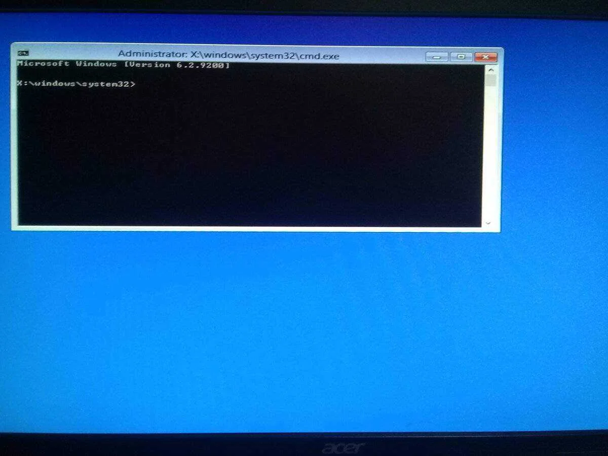

🔒 Closed Help mga sir.. pag turn on ko bigla nalamg ganito lumabas pano to?
N O B I T A
Eternal Poster
Help mga sir at maam na magagaling jan
Ayukopo e reset kase may mga file pa po ako dito na kaylangan na kaylangan ko

click advance options and click advance startup then safe mode then cmd type chkdsk C: /r /f /x pag nag error or natapos then next is sfc /scannow then reboot
if ganun pa din nangyari open mo cmd type chkdsk C: /r /f /x pag nag error or natapos then next is sfc /scannow then reboot
if ganun pa din nangyari download ka ng windows live boot, kuha ka flashdrive, i flash mo dun ung windows live boot then i boot mo dun then copy mo files mo sa flash drive then reformat
pwde mo din i click ung refresh this pc, di naman mawawala files mo dun, magrereset lang yung settings saka mawawala mga apps mo pero andun pa din files mo
or
reformat mo para fresh windows then nasa C:\Windows.old mga files mo after reformat
madali lang yan.. punta ka sa trobleshoot tapoz click mo advance option tapoz click mo startup setting tapos restart mo yong pc mo tapos mag restar may mag popup jan kung anon ang pipiliin mo... enter mo lang yong Number ng safe mode basta piliin mo yong safemode..pag nakapasok kana sa safemode restart mo yong pc mo and boom papasok na yan...ant pagkatapos mo ng makapasok.. do some maintenance and repair...
