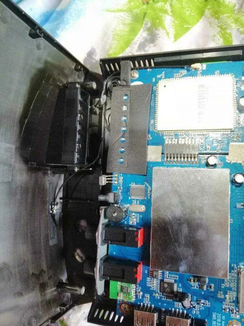

gusto ko din to i-modify. binuksan ko kahit kakabili ko lang ng unit kasi sobrang bagal talaga. di ko man lang nagamit yung free 10gb.

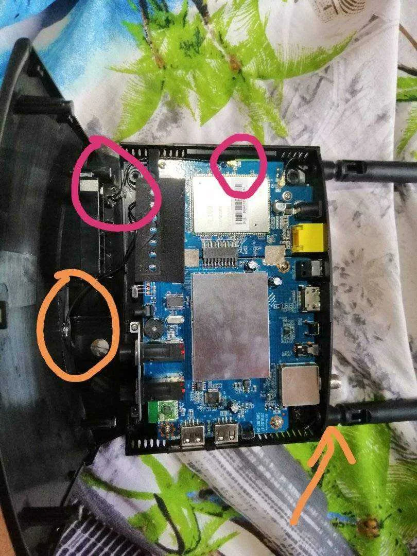

yung right antenna (orange arrow) di sya direct na nakaconnect sa board. naka solder sya sa parang sticker or tape na nakadikit dun sa top cover (orange circle) haha di ko alam kung anu yan. same lang din dun sa nasa pink circle naka solder lang din dun sa top cover.
ngayon di ko alam kung anong dapat palitan jan na antenna
tsaka ano bang magandang pamalit na antenna yung budget lang sana
Hanap na lang kayo ng external antenna connector kasi di naman nakasolder. Mukhang yung router ay nasa taas, yung android nasa baba tapos yung tuner yung nasa baba kanan ng picture.
binaklas ko nga din yung sakin. nagtataka kasi ako bakit isa lang antenna, diba kapag LTE dapat mimo antenna, so dapat dalawa. Yun pala yung isang antenna nandun sa cover naka dikit.
Napalitan ko na yung stock antenna. 4 bale yung pwedeng pagkabitan ng antenna. may 2 pa palang IPX port sa likod nung board. yung dalawa, yung naka solder sa case and yung 2 is yung built in antenna nya. sobrang hina talaga ng stock antenna nya kasi nung pinalitan ko ng indoor antenna from my d-link dap 365 na repeater/ap, nag improve na agad yung speed. tapos nung kinabit ko na yung outdoor antenna na tig 375 from lzd naging 8-9 mbps na. considering na kapag stock antenna kahit isang web page hindi maka open.
Yung pinaglagyan mo ba ng external antenna ay yung extrabng port? Or pinalitan mo yung stock antenna?
pinalitan ko lang yung stock antenna
walang extrang port, 4 lang ang ports and may nakalagay lahat. so tinanggal ko yung 2 wire na for stock, nagtanggal pa ko ng isa para masalpak yung sa outdoor antenna
