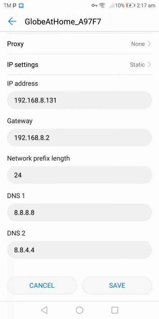

salamat, na try ko na. nakita ko na rin mas madaling solution para maacess mo GUI.. diba binago mo yung gateway ip,
for example 192.168.8.2, then na disable mo na din yung dhcp. para maopen mo yung GUI, Punta ka sa wifi settings ng phone mo, i long press mo yung streamwatch mo, click mo modify network, tapos edit mo ng ganito. tapos ok na.

ok na hahah nadali ko na ung fix sa dhcp hahaha sa wakas pwede na ulit i bridge hehehe
salamat sayo pitotoytisoy at last dna basura ang modem mapapakinabangan ko na rin haha
