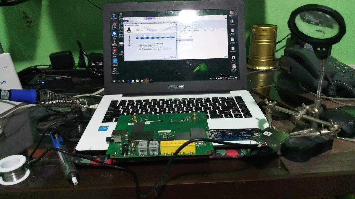

Eto pinaka sureball na gagawin para factory unlock at admin access. Di mo talaga ma access telnet kung hindi pa bricked ang 931 mo
lods pano po yaka to sakin.. diko po binaklas bricked napo. nakakpasok naman ako sa gateway kaso wala pa po yung upload button na sinasabi po sa process... paano po kaya ko to ma unbricked po? power, tel, at mode lang po umiilaw po.
