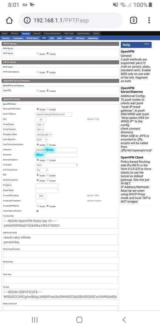

Hanap ka ng router na pwdi flashan ng DDWRT firmware. Yung model na pwdi sa openvpn. Yan lng ginawa qo na naka connect sa 936. Mag auto-reconnect xa pag na DC.
Nice anong router pde marerecommend mo sir wala kasi ko alam na magandang brand ito perstym ko pagbili ng router kung sakali.
Second hand router sa akin, linksys E900. Piro 4-6 mbps lang yan kasi low-end. Search mo lang sa marketplace mga routers tapus e check mo sa ddwrt na website if pwdi bang ma flashan. 👍
Copy po dun pla sa thread mo may nirecommend rin na router kaso mejo mahal sge sir nuod muna ko sa youtube kung ano sulit bilhin
