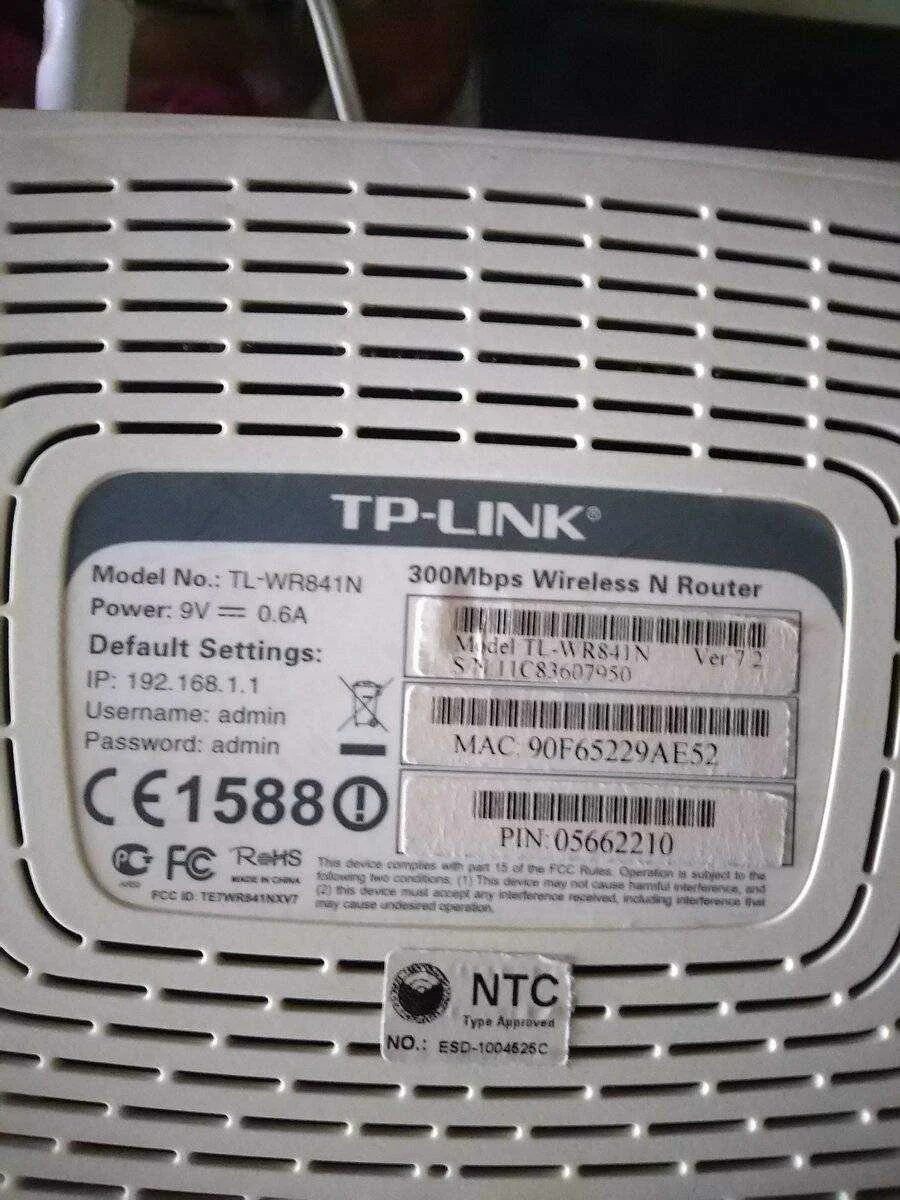

boss paano gagana ang ssl or setup nito salamat
May tplink po ako tsaka same din po neto na naka openwrt. pero yung firmware e yung kay Linux_noob. Ano ba mas maganda paps? Itry ko sana ito pero pwede bang iflash yun?
