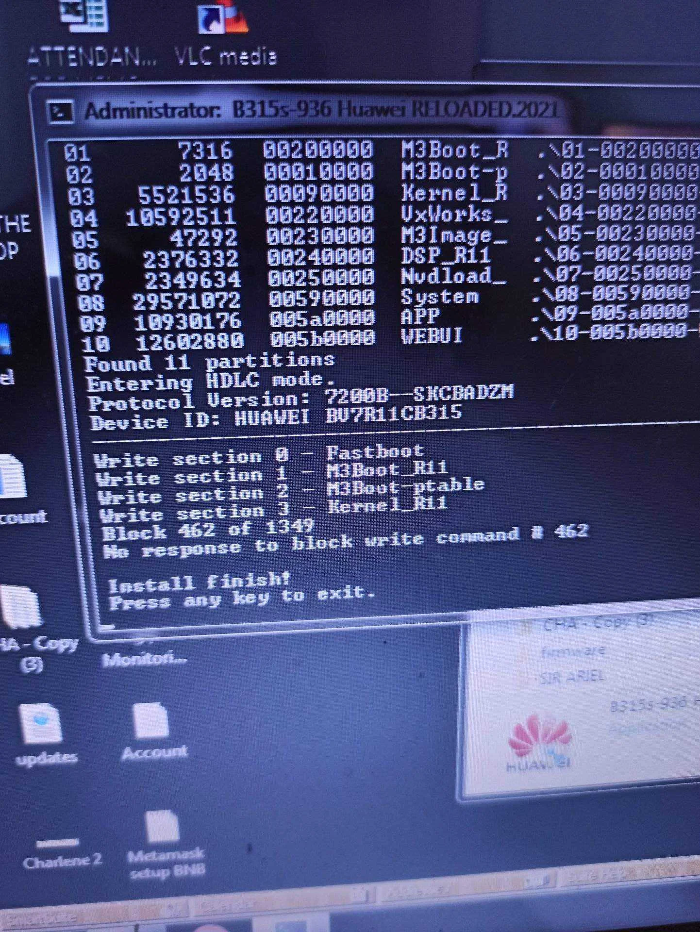

Good Day Peeps,
Baka may makatulong po sken sa issue ng modem ko. . .
Tried Flashing my B315s-936 pero na stuck na sya sa USB Mode
steps took,
1. Jumper Mode . . . Ok
2. NVMRam Erase . . . Ok
3. Balong. . . Ok
4. Firmware Flashing . . . Failed!!! Stuck attached Picture
Then eto lang nadedetect ng COM Port
Wala yung Application Interface
Salamat sa sasagot :)
Ganito lang status nyan after ni balong di na dedetect yung Application Interface tpos di nagbabago ng COMPORT

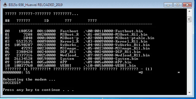

Parang nagkaganon rin b315 ko pero nalagpasan rin. Parang specific adb old driver yata yun na naka solbar. Sigh... nasira kasi pc ko tapos old hard drive na ide kaya di ko pa mabuksan dating files. Nag order palang ako ng pang connect niya. Sana gumana para mabuksan ko.
Update:
Try pong gamiting ang mga files na ito:
old 936 ba yan?
same din po sakin po kaka subok ko lang netong nakaraang araw halos ten attempts po pero wala talaga old po sakin yung huawei logo lang naka lagay tas sa ilalim yung sticker nya. jhowelhuerto fw gamit ko po di na rin umiilaw or ma exit ang usb mode. pag e fafflash pagdating sa usb loader iilaw power led tas after success and scanning for device na mamamatay sya at di na magpapatuloy di rin naman failed sinubukan ko po antayin baka matagal lang around 2 hours po wala talaga. help me po mga boss di ko na po alam gagawin ko po
Kaninong FW yan?
same issue boss kay sir jhowel huerto po sakin same din po sakin po kaka subok ko lang netong nakaraang araw halos ten attempts po pero wala talaga old po sakin yung huawei logo lang naka lagay tas sa ilalim yung sticker nya. jhowelhuerto fw gamit ko po di na rin umiilaw or ma exit ang usb mode. pag e fafflash pagdating sa usb loader iilaw power led tas after success and scanning for device na mamamatay sya at di na magpapatuloy di rin naman failed sinubukan ko po antayin baka matagal lang around 2 hours po wala talaga. help me po mga boss di ko na po alam gagawin ko po
Update:
salamat po boss baka gumana po
