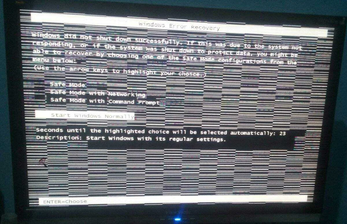

recently nagchange ako ng motherboard (2nd hand)
after 5 months of use
ganito naman na
may separate video card kasi
not working yung built-in videocard nya
nawawala display and sound eveytime magplay ng games or videos
memory cards are good naman
is it video card or mobo, monitor?
or any idea...
Kung wala ka spare PC, linisin mo na lang lahat ng parts (CPU, GPU, RAM, HD/SSD, etc.,). Linisin mo na din pati ang Board. Pagkatapos mo linisin, ibalik mo ulit at tignan mo kung umayos na.

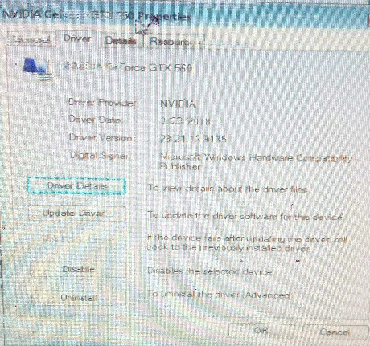

Mukhang GPU ang may problema. Nasubukan mo na ba mag-update? Kung hindi pa, download mo 'to:
32-bit
64-bit
Note: 391.35 ang huling version para sa GTX 500 Series.
Kung maaari, subukan mo gamitin sa ibang PC. Para malaman natin kung GPU o PCI slot (saksakan ng GPU) ang may problema. Malay mo ayos pala GPU mo, tapos PCI slot pala ang may problema.
32-bit
64-bit
updated sya thru driver booster...try ko rin ito

latest din kuyakuys
try ko na lang sa ibang pc.....

updated naman
